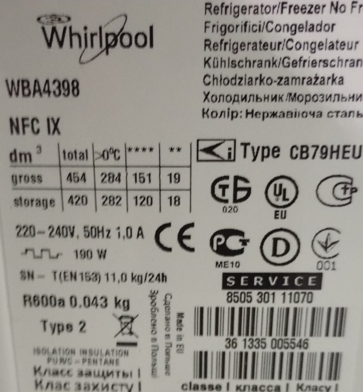

Добрый день

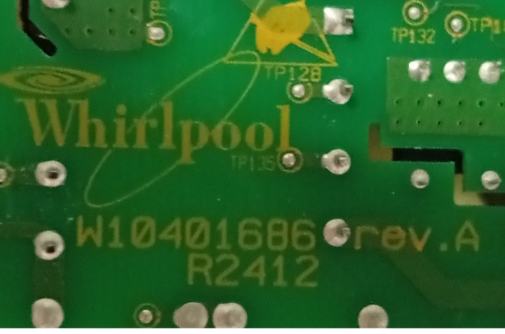

Плата отсутствовала, разъёмы отрезаны
W10401686 r2412

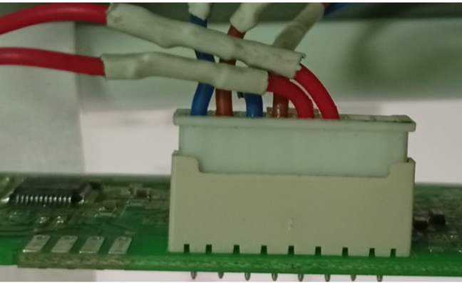

Разъёмы припаял, плату установил, в паре с платой двери, датчики температуры подключил наугад,
Мигает 6 раз, не запускается. Если отключить плату двери - запускается через 2 минуты.
Перепаял проводку двери. Запускается, через 2 минуты начинает мигать 3 раза.
Работают обе камеры .

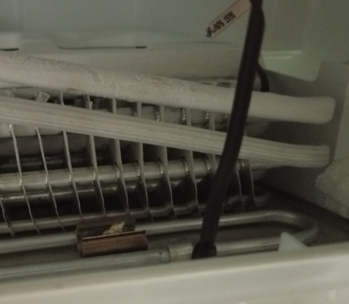

Датчики камер имеют одинаковые цвета проводов, звонятся 11к и 14к при ну. Нормально? Датчик мк меняный.
Третий датчик имеет те же цвета проводов, располагался рядом с датчиком мк. Это датчик оттайки? Как подобрать, какое R? Как правильно закрепить?
В какие пины разъёма втыкать каждый из них?
Четвертый датчик 3к, свой цвет проводов. Его назначение?
Может ли мигание 3 раза быть вызвано обрезаным датчиком?
