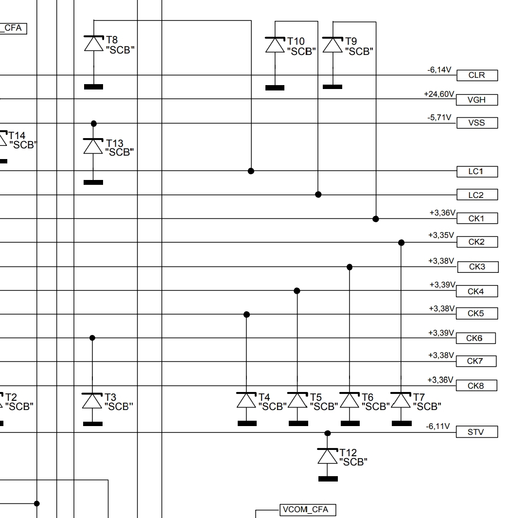

Всем, привет. Такая же проблема у модели qe50q67aau
Подкладывал скотч под пины шлейфа. Перезагрузка перестает быть, но изображения нет, только подсветка светится и звук загрузки происходит.
Грешу на диды на планках матрицы
Ccpd-XL495-007 v5 левая
Ccpd-XR495-007 v5 правая
Там у 14 контактов на каждой планке ck1-8 , lc1, lc2, и т.д.
Есть сигналы, которые через диоды идут на массу
Диод на схеме указан как scb t1
На самом диоде написано 33C
Скрин схемы вложил
Можете пожалуйста подсказать, что это за диод? И какой аналог можно подобрать?
Спасибо
