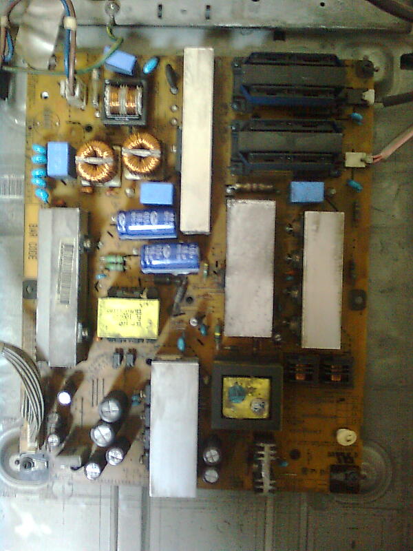

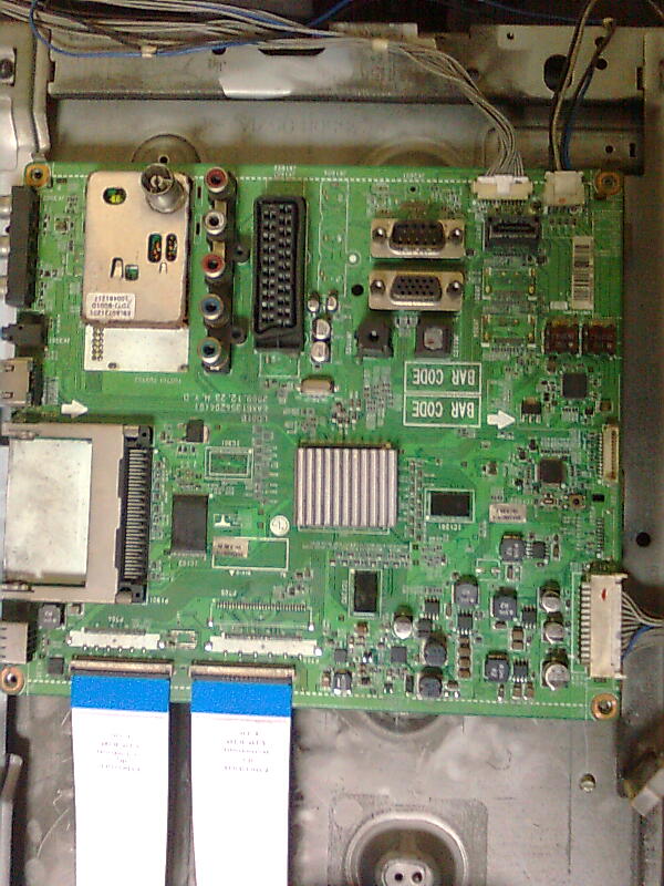

LCD LG 32LD420 после пожара. БП-Е247691, Майн-LD01B.После чистки плат от нагара обнаружено на бп 2 вздутых сетевых кондёра(сделана их замена на новые),на майне норм. после включения в 220 -сам включился,высветилась заставка и началось-сам переключает каналы по кругу.На пду - 0 реакций, при нажатии на кн."ОN-OFF" или "INPUT"ка налы переключатся останавливаются.Прогрел феном (думал-мож когда пожарники кварт. тушили попала влага)-ничего не изменилось.Попробую память подкинуть чистую. сумашествие Подскажите кто сталкивался - где копать эту сабаку....
  Фото0334.jpg  91.25 КБ  Скачано: 933 раз(а)
  Фото0335.jpg  114.43 КБ  Скачано: 760 раз(а)

пробуй отбросить клавиатуру телевизора и как себя видёт. Осциллограф есть?Хорошо цп залили видимо.А хотя ИК приёмник убери на время!

откидывал,тот-же эффЭкт)) бяка
тут фото кнопки на майне(разъём не подключен ни к чему) после нажатия перезагрузка и тоже так само переключает каналы...

бяка пропаял на майне все детали (где смог добратся тонким паяльником) - теперь на пду есть реакция + ГОРИЗОНТАЛЬНЫЕ ПОЛОСЫ !!! бяка бяка бяка через пару минут тв выключаеться.....коннектор на шлейф в норме , кз не нашол
фото прикреплю позже
