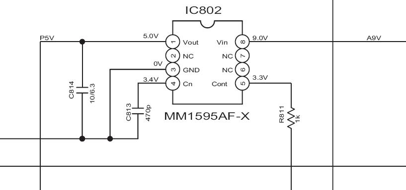

В автомагнитоле JVC KD-AVX11 навернулся чип IC802 Main board--MM1595AF-X. Искал даташит на эту микросхему по всему интернету--не нашел. Не подскажите, где скачать и что за микрочип? Судя по принципиальной схеме автомагнитолы служит для преобразования уровня 9 V в уровень 5 V. И есть ли аналог этой микросхемы?

А что даст даташит,хотя он свободно лежит в нете.
Разве схемы вкл. недостаточно,дабы понять что это такое и кок оно работает?.( Low-Saturation 300mA Regulators)

Я не думаю, что схема даже в целый альбомный лист даст Вам ясного представления, для чего она, ибо прально высказался тов.jurij+. Выложу непосредственно только ее на принципиальной схеме.

Не известно при каких обстоятельствах аппарат вышел из строя, но по словам очевидца:
Очевидец писал:
При замыкании питающих проводов, мафон успел только пикнуть и погас...
При внешнем осмотре IC802 оплавилась.
P.S.: предохранитель цел.

По простому, управляемый стабилизатор с +9 на +5.
Всё.
Собственно, как я и предполагал...
