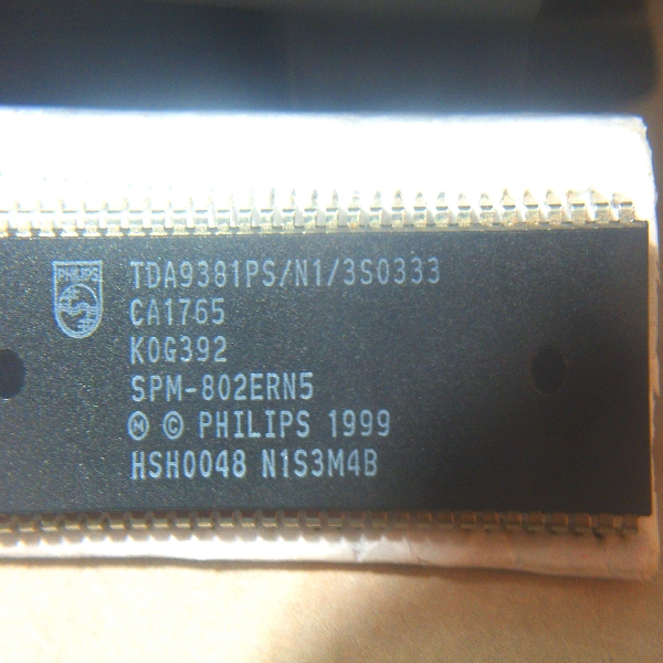

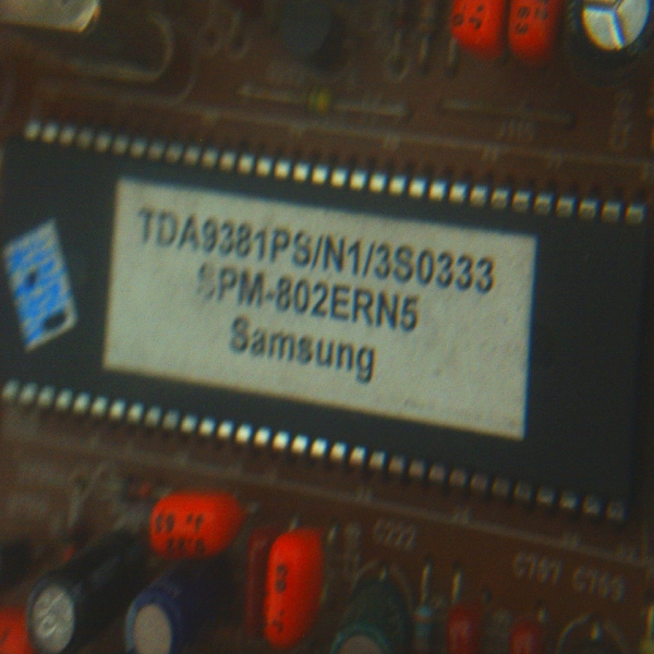

чапаев
Сообщения: 20
Сообщение #16 От 11/12/2013 19:02 цитата
Вано писал:
чапаев писал:
Заменил проц и кадровую.
чапаев писал:
Или мне продали левый процессор
раскажи что поставил. точно все до буквы. твоя версия ERN не меняются на EEN/ EE
а ты наверно всунул его как раз потому что он дешевле.
прилагаю фото процесоров которые заменил а так-же фото сервис режима .Под черной полосой по идее должен быть 3 пункт сервиса, дефект проца ?
