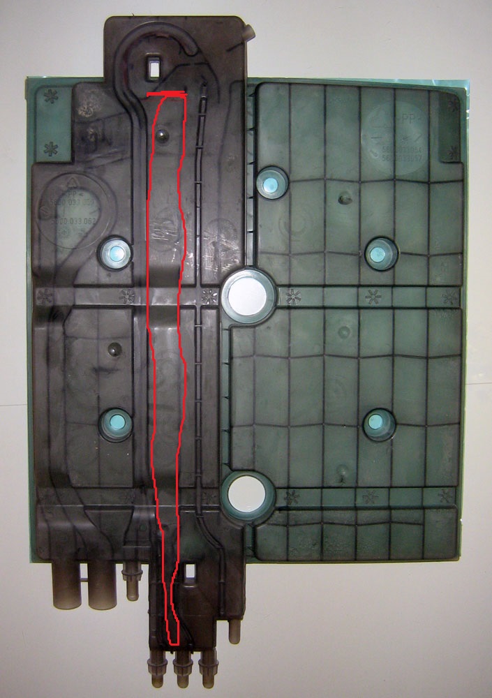

Все прочитанные темы по аналогичной проблеме мою не решили.
Машина BOSCH SRV55T03EU 2005 года. Недавно возникла проблема "минуты". За 7-15 минут до окончания программы продолжает работать, вода слита, что-то иногда щёлкает, урчит и так пока не дольёшь. Доливаю литр воды - заканчивается штатно со звуковым индикатором.
Теплообменник, поплавки, весь пластик, сеточки, шланги снял - прочистил. До этого состояние тоже было довольно неплохое. Слив прочистил, хотя было чисто. Сливной клапан и клапан регенерации проверил (снял-почистил, подал 220, поставил, проверил тестером приходящее напряжение во время программы, подавал 220 на машине) - работает, состояние идеальное.
Нагрев работает штатно в течении всей программы. Останавливается только в конце, когда пустая поплавочная камера. Видимо датчик воды из-за её отсутствия в нагревателе не даёт продолжать программу.
Меня смущает, что в центральной полости теплообменника вода как набралась так и осталась на том же уровне в течении всего времени. Из остальных полостей лабиринта вся уходит.
Что ещё посмотреть?
Здесь остаётся вода:
  teplo1.jpg  169.13 КБ  Скачано: 379 раз(а)

Сообщение #6 От 21/11/2013 17:05 цитата
[quote="tycoon"]....
Меня смущает, что в центральной полости теплообменника вода как набралась так и осталась на том же уровне в течении всего времени. Из остальных полостей лабиринта вся уходит....
А кто тебе сказал, что это теплообменник?
Вызывай мастера, пока не добил ПМ.

Сообщение #8 От 29/11/2013 15:44 цитата
Ну расскажите, компетентные люди, куда из этого канала должна уходить вода?

Сообщение #10 От 03/12/2013 12:10 цитата
Ну что, есть идеи что ещё посмотреть? Почему не добирает воду для нагрева перед ополаскиванием? А то достаёт доливать литр воды каждый раз. Где стоит датчик уровня, который "говорит" помпе, что вода уже слита?
