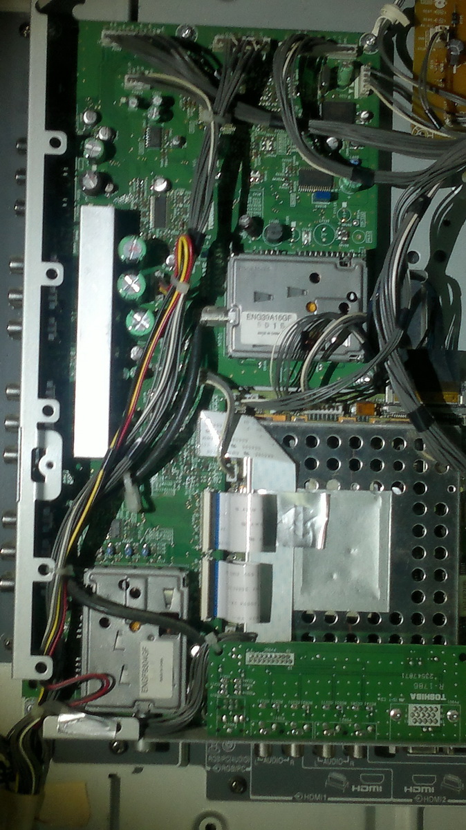

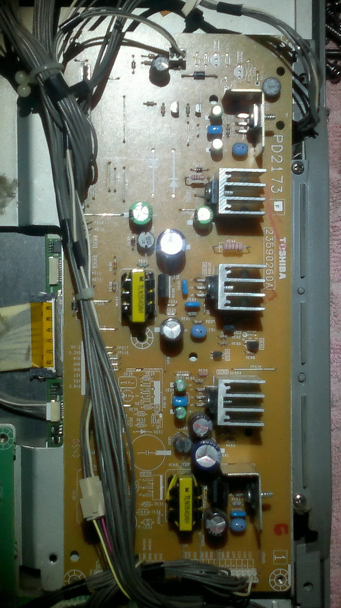

Где посмотреть шасси, в интернете не нашел. Проблема следующая: При включении срабатывает реле 2 шт, (щелчки), запускается вентилятор, 3-4 сек работает, и опять щелчки реле, и вентилятор останавливается. При этом горит лампочка дежурки. БП - PD2171-A1. На разъеме Р807В (указывать буду через черточку, потому как меняются постоянно)
Ном \ При включ \через 3 сек \ (вторые щелчки)
12V \ 12.5V \ 19.5V \ потом 0
32V \ 31.5V \ 31.5V \ плавно уменьшается до 0
20V \ 18V \ 27.5V \ потом 0
разъем Р809В
30V \ 0 \ 0 \ 0
24V \ 0 \ 0 \ 0
5V \ 5V \ 5V \ 5V
ACDET \ 3.4V \ 0V
PROTECT \ 0 \ 1.5V \ 1.5V (пока питание не отключишь)
Power Sig \ 0 \ 0\
Power \ 3V \ 0V \
Вот такая странная картина. Поменял микросхему STR W6765 (нашел в интернете похожие симптомы, говорил товарищ помогло), у меня улучшений не стало. Поменял конденсаторы рядом с микросхемой 1000мкФ 35В, (на всякий случай)
Кто что думает?
 Размер файла:  327.33 КБ
 Просмотрено:  790 раз(а)
 Размер файла:  336.71 КБ
 Просмотрено:  615 раз(а)
 Размер файла:  332.32 КБ
 Просмотрено:  512 раз(а)

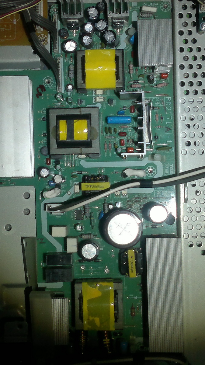

Sergey Ch
Сообщения: 16
Сообщение #15 От 30/01/2015 08:54 цитата
Для тех кому интересно чем все закончилось:
Замена STR6765, и оптопары (какой именно не помню) - проверяйте сами...
