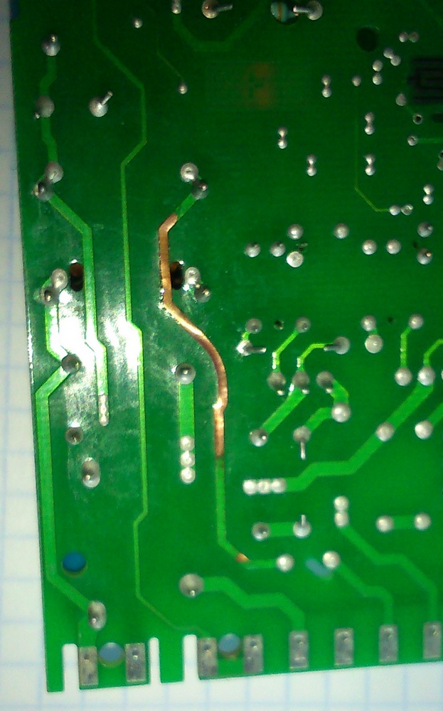

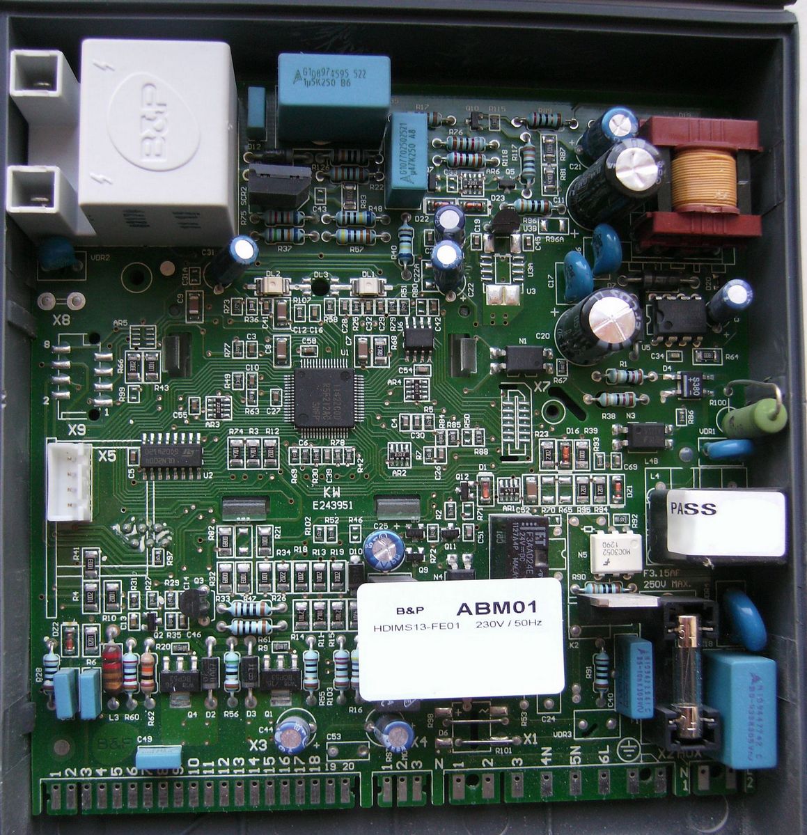

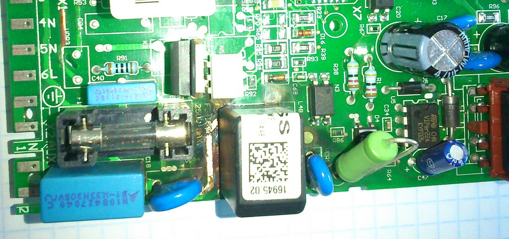

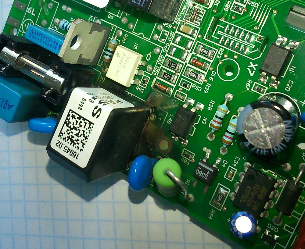

Уважаемые специалисты, подскажите пожалуйста правы ли сервисники в данном случае:
имеется умершая плата у которой вздут конденсатор C20 и подгорел резистор R100. Визуально больше ничего не выгорело.
На горячей линии и в сервисе говорят что это не гарантийный случай, ссылаясь на условия гарантии где написано следующее:
Гарантия не распространяется на:
- электронные платы, имеющие механические повреждения, вызванные выходом параметров электрического питания за пределы рабочего диапазона (повышенное напряжение, сила тока и т.п.); уменьшением или увеличением давления газа вне границ нормы;
мне не понятно, как, только визуально, можно заключить что именно этот случай не гарантийный, если никаких экспертиз не проводилось и должны ли вообще проводится я не понимаю!!!????
если сервис отказывается от гарантии должны ли мне дать бумагу подтверждающую их отказ? для дальнейших действий - суд и тд...
из вариантов мне был предложен только один - приобрести новую плату, хотя я с этим не согласен, как быть куда идти???

valendorn, правы сервисники. Любому специалисту понятно, что накопительный конденсатор БП, он же С20, с вероятностью 95 % вздулся из-за повышенного напряжения питания, потому как питается от сети практически напрямую через диодный мост и резистор R100. А выгорание R100 при этом добавляет недостающие 5% для полной уверенности, что это именно так.

До 100% не дотягивает - нет информации о варисторе.

valendorn, Конденсатор, от этого бы, не раздуло!
ДОБАВЛЕНО 01/04/2014 16:51
А варистор с виду целый, а кондер видно вздутый. valendorn, Если надо сделать плату присылай, если никого ближе не найдешь.

fishmf, вздутие у конденсаторов в последнее время все чаще происходит вовсе не от превышения напряжения сети.
похоже так стали их делать .
тем более что варистор, скорей всего, цел.

Ярошевский Андрей, ну, я же не 100 % написал, конечно он мог потолстеть и по другой причине улыбка А вот внешняя целостность варистора - не показатель. Мне не раз приходили платы после перенапряжения, где варистор оставался цел. Видимо, резистор успевает сгореть раньше, чем разнесет варистор (что, в общем-то и было задумано производителем).

Всем спасибо, кому за сочувствие, кому за совет, короче посоветовавшись с товарищами по работе и с некоторыми специалистами, все сошлись в мнении о том что на плате был не качественный конденсатор. Прозвонив цепи по ИБП, убедились в том что все детали целы, заменили конденсатор и резистор - полет нормальный.
На гарантию забил
ДОБАВЛЕНО 03/04/2014 13:11
а вот как в действительности должна выглядеть плата после броска напряжения.
При этом летят варисторы (но не всегда), фильтр прошивает дуга - последствия видны.
Хотя и в этом случае у меня есть очень большие сомнения на счет качесва деталей.

Сообщение #20 От 03/04/2014 15:53 цитата
valendorn, Тут плата больше похожа на грозовую. Похоже что плата уже осле ремонта, очень не качественная работа бяка
