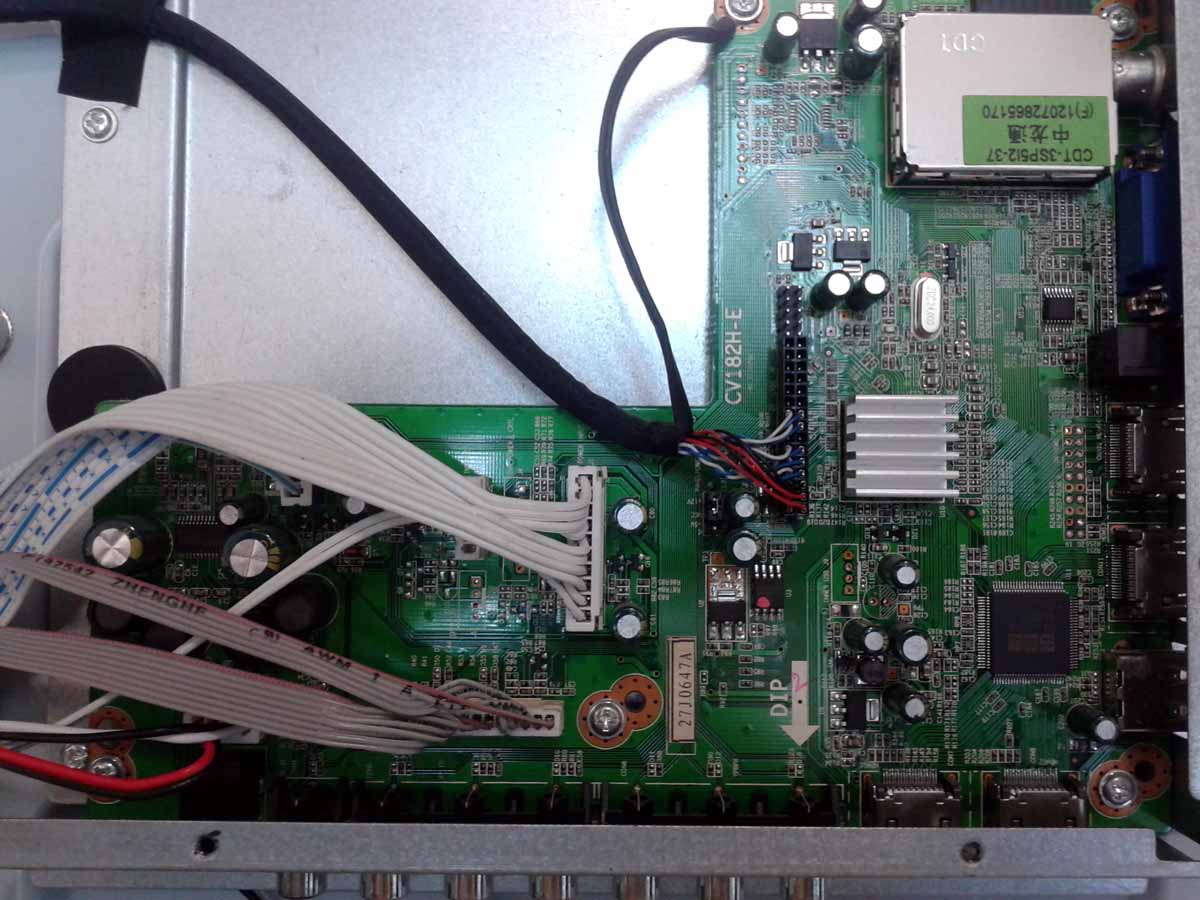

FUSION FLTV-32L22B.
Версия V1L09. FLR32A22B00P4318.
Tcon - MT3151A05-1-XC-3
Main - CV182H-E , Panrl: MT3151A05-2 , Soft No: B112.130

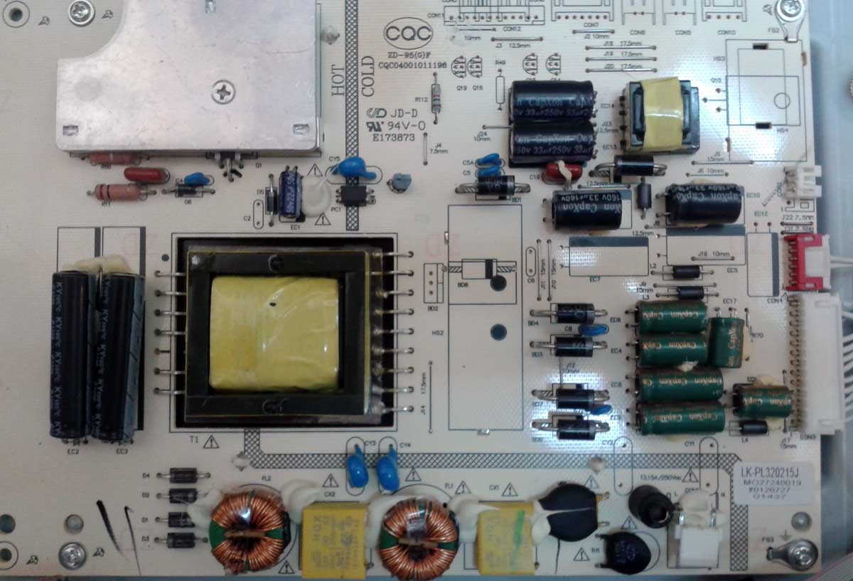

БП - CQC04001011196 наклейка LK-PL320215J
Значит каринка такая: при включении подсветка на секунду вспыхивает и гаснет.... звук есть.

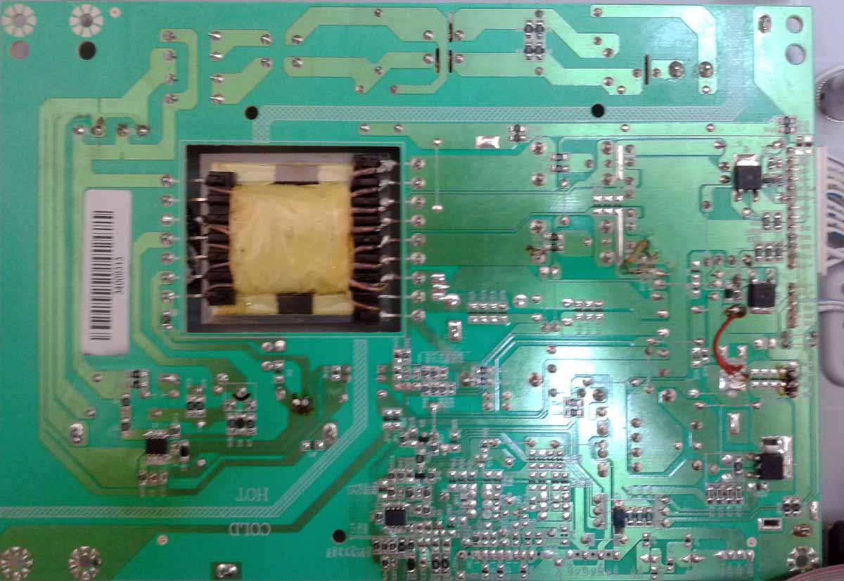

Теперь вскрытие, замер напряжений на выходе БП: 12В стабильно без пульсаций, 5В дежурного и рабочего стабильно без пульсаций, при включении слышен звук работы БП как бы недогруз через некоторое время сек 5 звук исчезает улыбка далее при включении в рабочий режим опять звук недогруза попытка вкл инвертора напряжение на питание линейки(стринга) подымаеться до 120В и сразу же падение до 90В, линейка проверена на другом БП рабочая! Теперь самое интересное при подгрузке цепи питания 12В китайской полоской светодиодов начинает работать все т.е. запускаеться инвертор LED, ну вобщем телевизор начинает работать нормально......
Схему на данный блок питания я ненашел...увы.
даташет на микросхему шим-контролера вот: http://www.grenergy-ic.com/d/Datasheet0425/PWM-HV/GR8876A%20Preliminary%20DS%20V1C%2020100409.pdf
подскажите мож я заблудился где куда покопать еще? у меня подозрение на шим-контролер.......

krex, сравни сопротивление светодиодов на стрингах,возможно дело в каком-нибудь из них.
krex
Сообщения: 182
krex
Сообщение #17 От 26/06/2014 14:44 цитата
Шас проверю подиодно:-)
ДОБАВЛЕНО Июнь 26 2014
Подъебка...... загораються все а при прозвонке несколько диодов имеют очень завышенное сопротивление...... пока по финишу отписаться не могу таких диодов нет заменю отпишусь все спс.
