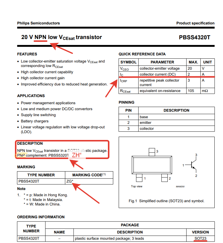

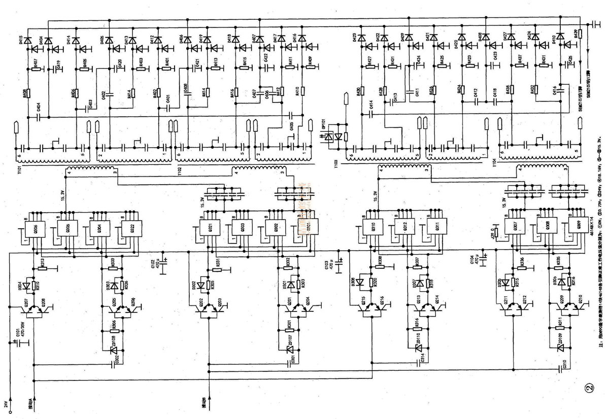

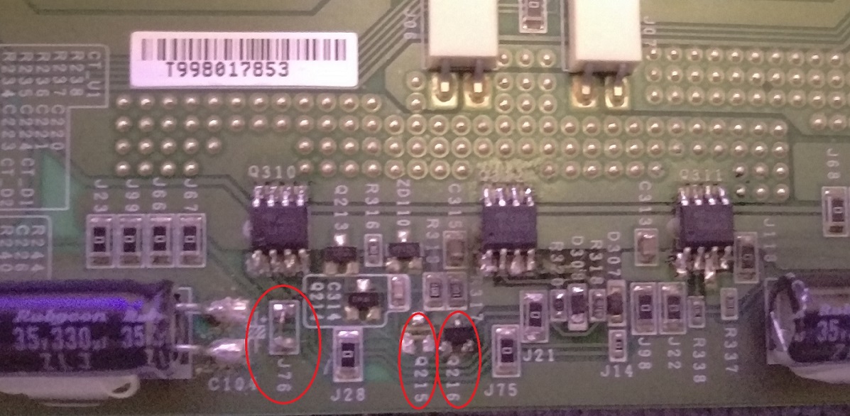

Здравствуйте товарищи, какую группу разнополярных SMD транзисторов Q215 и Q216 в схеме ниже,
следует приобрести для инверторной платы SSI_40014A01 REV 0.1 телевизора THOMSON 40M71NH20,
маркировка которых на sot-23 корпусе ZG и ZH
KEC(Korea Electronics)
------------------------- sot-23 ------------------------

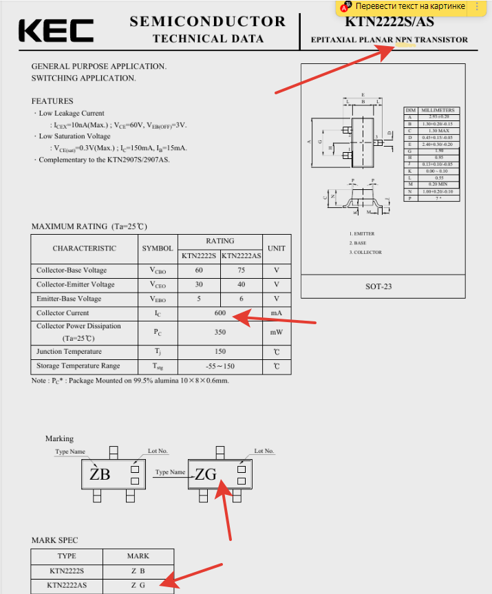

Q215 NPN KTN2222AS ZG 40-75V 0,6A 300MHz

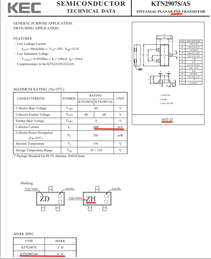

Q216 PNP KTN2907AS ZH 60V 0,6A 200MHz
или
NXP Semiconductors (Philips)

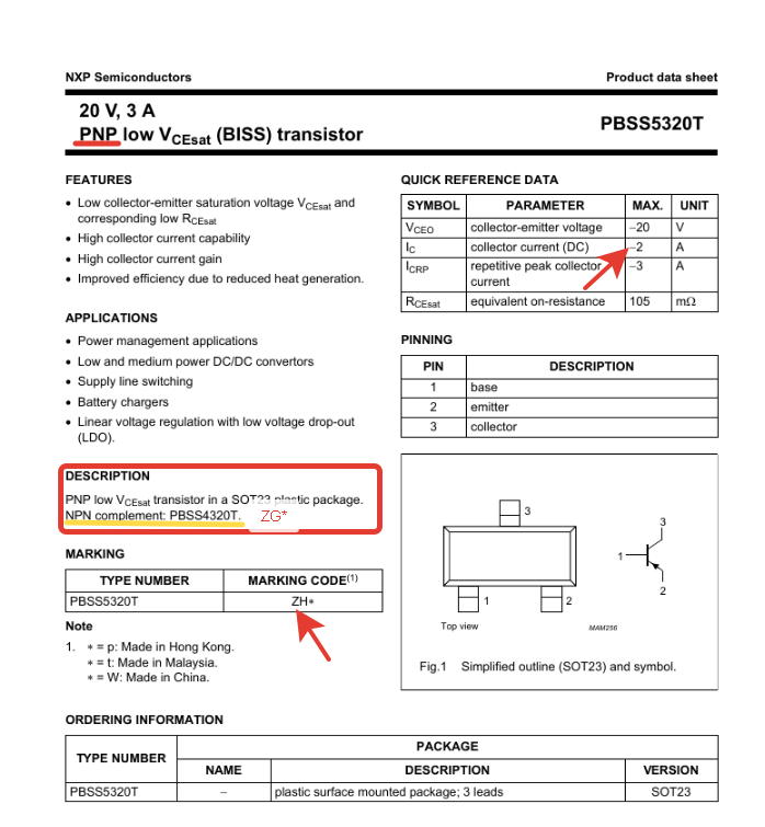

Q215 NPN PBSS4320T ZGW 20V 2-3A 100MHz
Q216 PNP PBSS5320T ZHW 20V 2-3A 100MHz

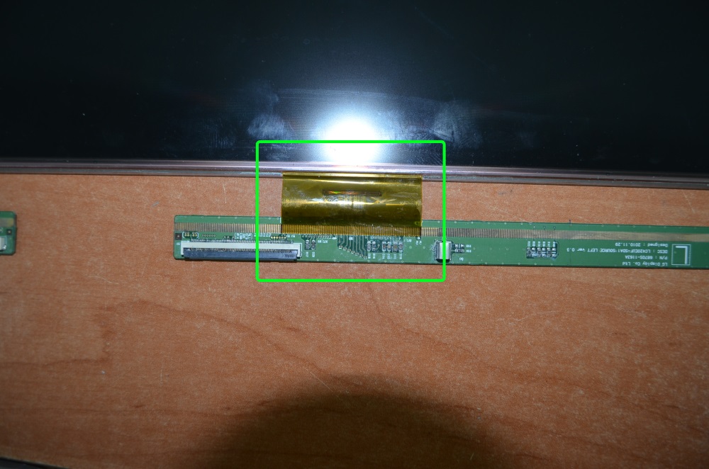

И еще вопрос, в плате стоят нулевые сопротивления в частности J 76 (в схеме не показаны, кроме J 29 рядом с ключами Q307, фото платы ниже) , можно ли их просто перемыкать без замены?
ZGW маркировка
ZHW маркировка
Схема инвертора

Плата инвертора

  KTN2222AS ZG.png  102.7 КБ  Скачано: 220 раз(а)
  KTN2907 ZH.png  90.76 КБ  Скачано: 218 раз(а)

Надо купить инвертер и не думать о пустяках.
Еще поможет заполнение профиля- с бомжами как то очень приятно общаться.

А по существу вопроса?
ДОБАВЛЕНО 03/08/2021 15:43
Фото с Алиэкспресс для картинки маркировки корпуса, понятно ждать транзисторы пару месяцев никто не захочет.
