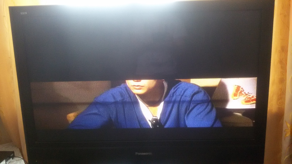

Плазма TH-R42PV7
Chassis GPH10DE
MD-42GH10E1N TXFUO1HNTE
DG-board : TNPA4310
D-board: TNPA4133
Y-SUS( SC-Board): TNPA4182
SU_SD -Board : TNPA4184, TNPA4185
X-SUS (SS-Board ): TNPA4183
C1_C2 -BOARD : TNPA4165. TNPA4166
PSU: TNPA4221
Суть проблемы в том, что периодически пропадает изображение по горизонтали в верхней половине экрана. Получается что полностью отключается скан-планка TNPA4184, отвечающая за верхнее горизонтальное изображение. Как думаете если поменять эту скан-планку проблема решится или надо копать глубже в Y-SUS TNPA4182? Строго не судите, пока чайник в ремонте телевизоров.

Для начало нужно сделать измерения. Есть напруги на скане. Похоже на верхний скан

Нашел другой скан TNPA4184, поставил, телек не включился вообще. Поставил обратно старый скан, телек включился как раньше. Это может быть какая то несовместимость или второй скан тоже неисправен?
Еще раз прошу не пинать за мои нубские вопросы.
