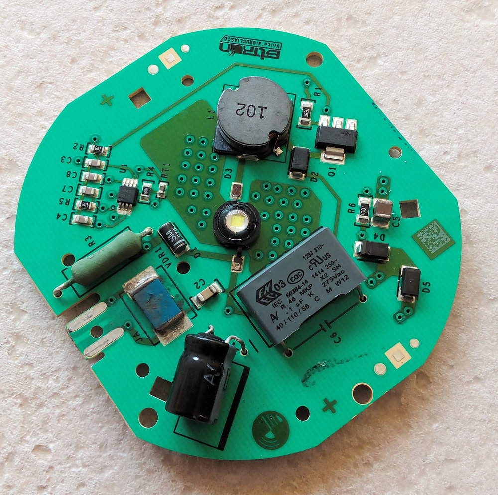

Помогите определить SMD деталь на фотке. При включении просто пыхнула и пошел соответствующих запах. Подсветка перестала работать. Вытащил, проверил, по визуальным повреждениям нашел виновника. Синий квадратный элемент. На плате обозначен JA. Впаян между фазой и нейтралью 220v. Но что это за элемент? По ходу диодная сборка, но чем заменить? Никакой маркировки не осталось... Есть у кого аналогичная модель драйвера подсветки чтобы посмотреть? Заранее спасибо.

JA -ZENER DIODE BZG04-91

Сообщение #3 От 24/05/2015 21:08 цитата
eXistenZ писал:
... Но что это за элемент? ...
На варистор похож ... Но тут ещё кое что нужно "измерить" ...

Сообщение #5 От 24/05/2015 21:16 цитата
JA - Драйвер! Предохранитель! - между фазой и нейтралью..... ? умора
Пишите еще ребята.... . классно!
ДОБАВЛЕНО 24/05/2015 20:20
REKKA писал:
..... ??? помираю со смеху!
JA - это обозначение разъема на плате.

Сообщение #10 От 24/05/2015 22:05 цитата
А VDR - полупроводниковый резистор с нелинейной VAX !!! ..................................................................... Александр Михалыч, ...Хочешь не хочешь, а курсы по обучению "мастеров" открыты !!! Добро пожаловать на Он-лайн обучение .... смех

Сообщение #13 От 30/05/2015 00:20 цитата
Спасибо за совет yura14 Все починил ... .

Добрый день!
Тема давно не актуальна, понятное дело.... Но столкнулся с проблемой подобной, только вдобавок к VDR1 сгорел и C2.
Помогите, пожалуйста, идентифицировать элементы. C2 мой развалился, теперь не могу его параметры узнать, может в соответствии с данным компонентом можно подобрать что-то усредненное (понимаю, что это не дело, но никаких схем не нашел в интернете по данным платам)
