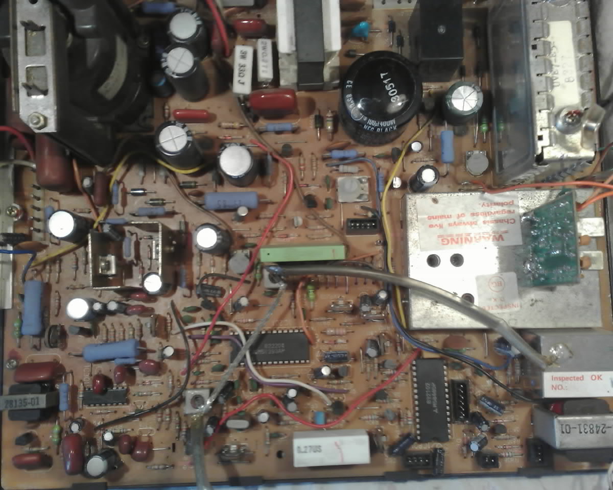

Состав: M58485P, M51393AP, TA7681AP, TA7609P. Добрый день! Телевизор старенький, но рабочий. Нет запуска строчной, но при подаче внешнего импульса- запускается и работает нормально. Нужна схема.
фото не очень удачно...
новое фото

Ладно!Просмотрел цепь от вых. тр-ра строк Q502 до 20 ноги IC801 все цело. Вероятно, импульс запуска вырабатывается в ней? Нужна структур. схема M58485P.

Михаил Первый, можешь сделать фото своего шасси для Базы данных?

Вот как раз ещё двух микросхем не написал в своём телеке это ТА7681АР ( вот как раз эта микруха стоит у тебя на отдельной платке возле тюнера ,кстати какое название у твоего тюнера ? ) и ТА7609Р и кинескоп у тебя 370KRB22 и НОТ -2SD869 и БП - 2SC1875+ ещё у тебя Кадровая и Звук на транзиках -разве это не так ? - надо же это всё в первом посту писать (т.е полный состав твоего телека )

Ну так вот и допиши его в первом посту ( мож тогда и тему вернут на место? и сбрасовали бы её в корзину ) Да на фотки видно на платке стоит это ,что за микруха М58485Р ? ( в радиоблоке может стоять под крышкой экранной ТА7681АР) вот где стоит ТА7609Р ? ( что то на фотки твоей её не видно) да ещё как твой тюнер называется - можешь написать?

PS-Вот откуда идёт СИЗ -4 нога (Cтрочный Импульс Запуска) ТА7609Р (кстати тоже редкий даташит )

Нашел все микрухи на платах. И еще, пульт должен быть по комплекту, и если да, то какой (марка)? Микруха TA7609P стоит в правом переднем углу (если смотреть сзади), возле маленького трансформатора- была прикрыта.

Да,действительно прямоугольный СИЗ приходит с 4 ноги TA7609P. Посмотрел по аналогии на Советских схемах цветных,и даже ч/б телеков. К сожалению,я не знаю англ.надписей на структур. схемах даташитов.

Наконец-то! Не там искал, но со схемой все решилось за полчаса. Обрыв R504 330k в цепи SMPS (2SC1875). Заменой все восстановилось. Всем спасибо!
