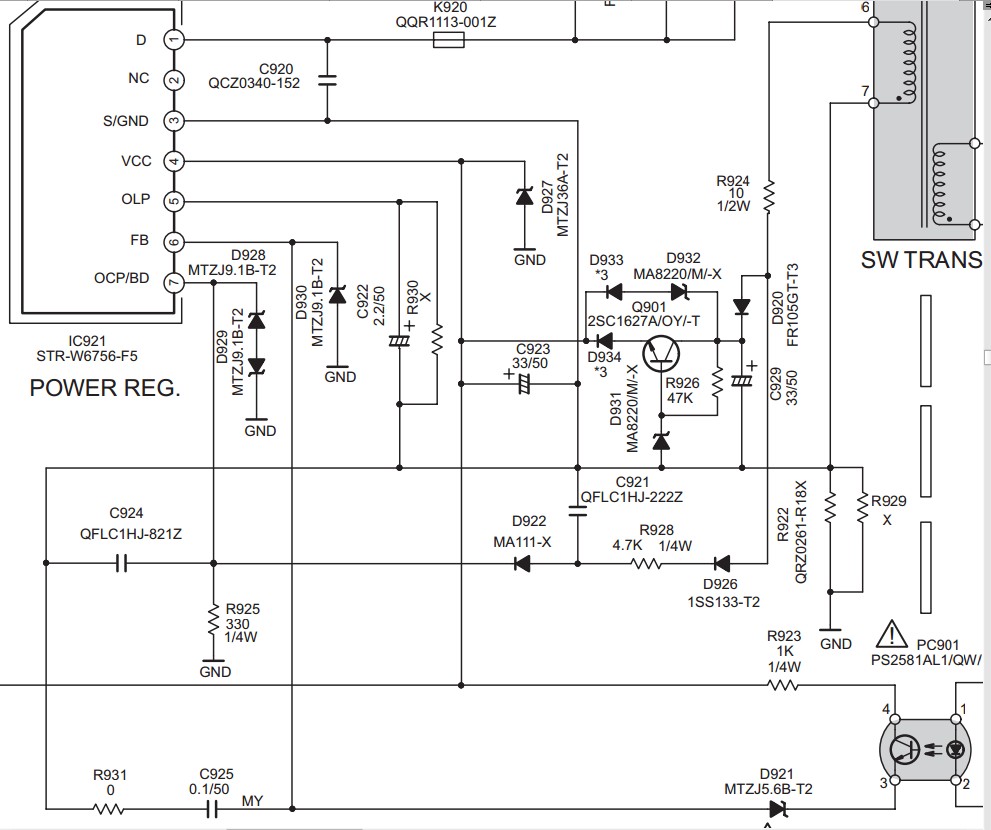

повесил за место лампы резюк на 1 кило, на вторичке везде 0.
на оптроне:
1)2,39-2,49
1)2,62-2,9
3)0-1,7
4)примерно 11-16 вольт.
на тл:
1)1,98-2,03
2)2,10-2,24
3)0-2,23 вольт.
Схемы родной нет, горячую часть проверял по аналогичной, но там
за место тл стоит se135n, и в горячей части q901, которого у меня нет.
  2015-07-19_100428.jpg  132.33 КБ  Скачано: 601 раз(а)
  2015-07-19_100509.jpg  78.89 КБ  Скачано: 640 раз(а)

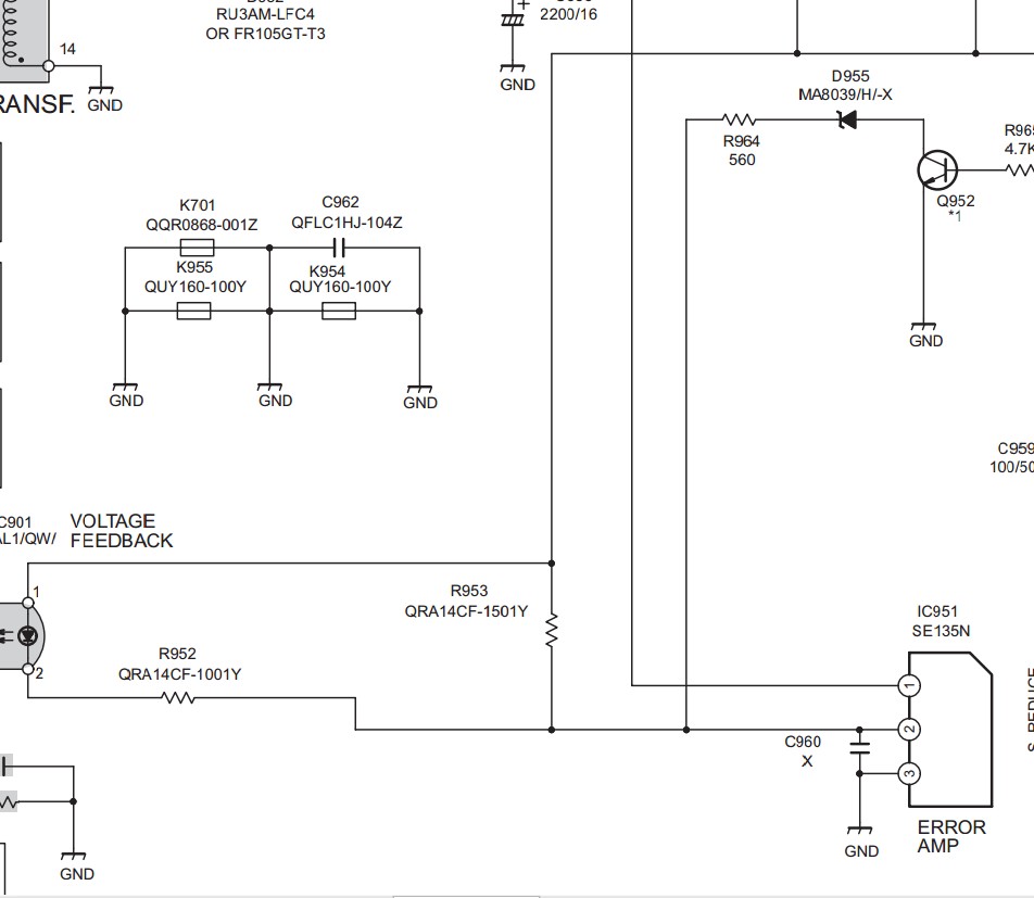

тупанул, мерил на тл напряжения относительно минуса в горячей части, с новыми замерами на тл 1)0, 2)0 на 3) 0,01
отследил по схеме, есть диод и транзистор, как я понял управление по stb by, проверил их, целые, пробовал отпаять транзюк, без изменений, хрень какая то, при полном отключении(с ножек транса) нагрузки во вторичке ведёт себя так же, что ему мешает не пойму
ДОБАВЛЕНО 19/07/2015 13:10
из этого куска схема транзистор Q951 совпадает с моей, но нет в моей Q952
  2015-07-19_120744.jpg  76.66 КБ  Скачано: 574 раз(а)
