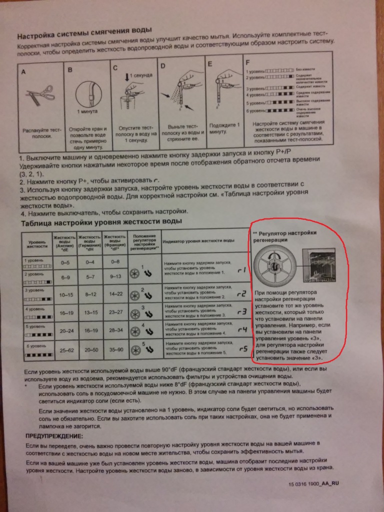

Приветствую всех форумчан. Решил не создавать отдельную тему, т.к. мой вопрос схож с вопросом топикстартера. Куплена посудомоечная машина Beko DIN 26220. Не понимаю как выставить расход соли (уровень жесткости). Листик с инструкцией (на фото) не помог. Программно уровень жёсткости выставил без проблем, а вот с этой самой "крутилкой" (на фото) не понимаю что нужно делать. При применении усилия "в пределах разумного" не крутится ни она сама, ни оранжевый "центр". Сейчас, насколько я понимаю, на "крутилке" выставлен уровень жёсткости "5", мне же нужно выставить "2". Подскажите, как это сделать? Заранее спасибо.
Инструкция
