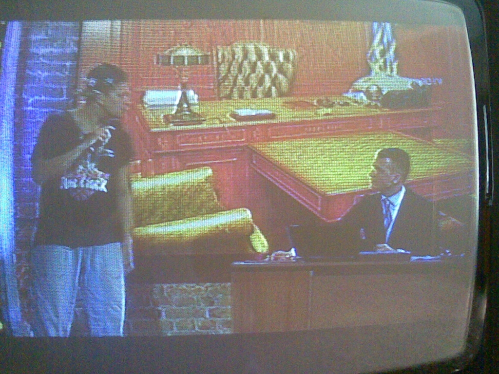

Все показывало нормально и тут раз стало как на фото .Подскажите что и где искать.
Вот фото

а в чем проблема то? сделаешь замеры - всё поймешь!

Дело в том что я знаю только азы но у меня есть много плат с таких телевизоров,хотелось бы узнать какую поменять.

jokk77, На блок питания похоже. Внизу стоит, закрыт пластмассовой крышкой.

Lenchik, Да на вряд ли БП заворот в левой части растра может сделать , ну мож лит по +В подсох
валентин-сибиряк,= jokk77, начинай с самой маленькой платы
смех = Валя вообще дело говорит , есть такая платка ,отвечающая на фазу и синхру по строкам УСР ( так по моему она называлась ? там лит на 5 (4.7) мкф фазы сдвигал ,да и все литы в ней тоже не плохо было поменять )

jokk77, =Не знаю как там у кого какого цвета нет,а у меня все цвета есть= Ты блин кому гонишь то ?посмотри на свою фотку растр сине- желтый прёт - явно красного цвета нет голливудская улыбка кину кердык ( ну если повезёт может красная пушка по ВУ под запирает ) был у меня такой случай вкл. все цвета в норме проходит 1-2 мин и красный отключается , бля и транзик 940 звонится нормально , вылетает под напругой ( проверятся только заменой )

Согласен. По 12в проблема (емкости) в паре с дохлыми сетевыми банками. Плюс - с центровкой по горизонтали проблема. Плюс еще толпа дефектов типа отсутствия опознавания и принудительного его включения выбрасыванием на СМЦ перемычки, из-за чего разнояркость строк (вместо СЕКАМа ПАЛ опознается). А насколько помню - при таком раскладе красные строки выпадают и изо похоже на дохлую красную пушку.

Всем спасибо за помощь,проблема оказалась банальной,пропаял плату на кинескопе и все стало как было.

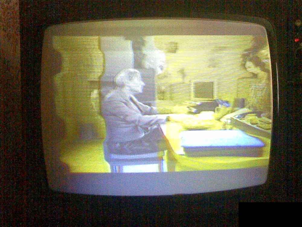

Да кстати показывает примерно так,извините за качество фото.

кт940 часто восстанавливался после пропайки на время,как писали выше звонится будет.А искажение вроде тут ни причем
