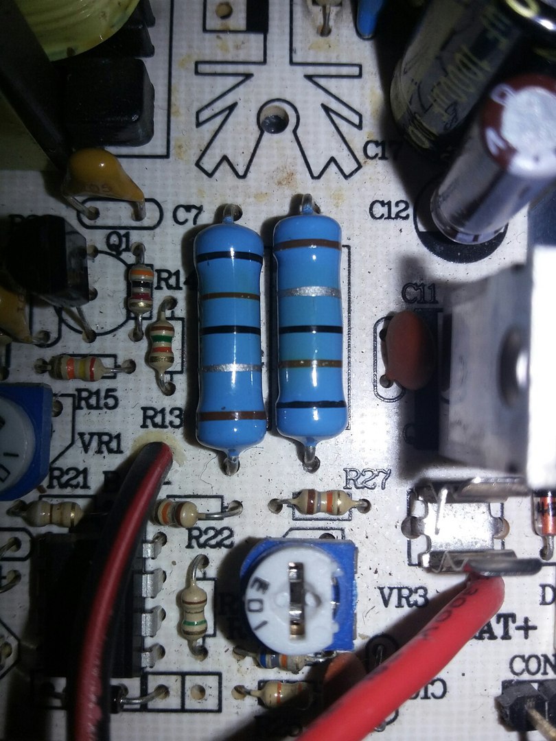

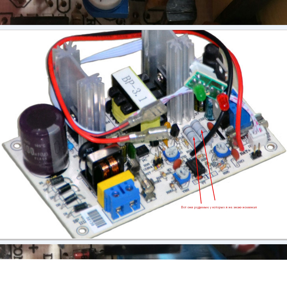

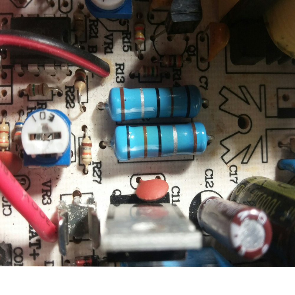

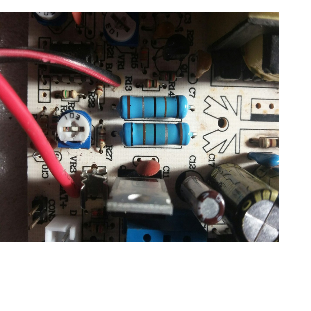

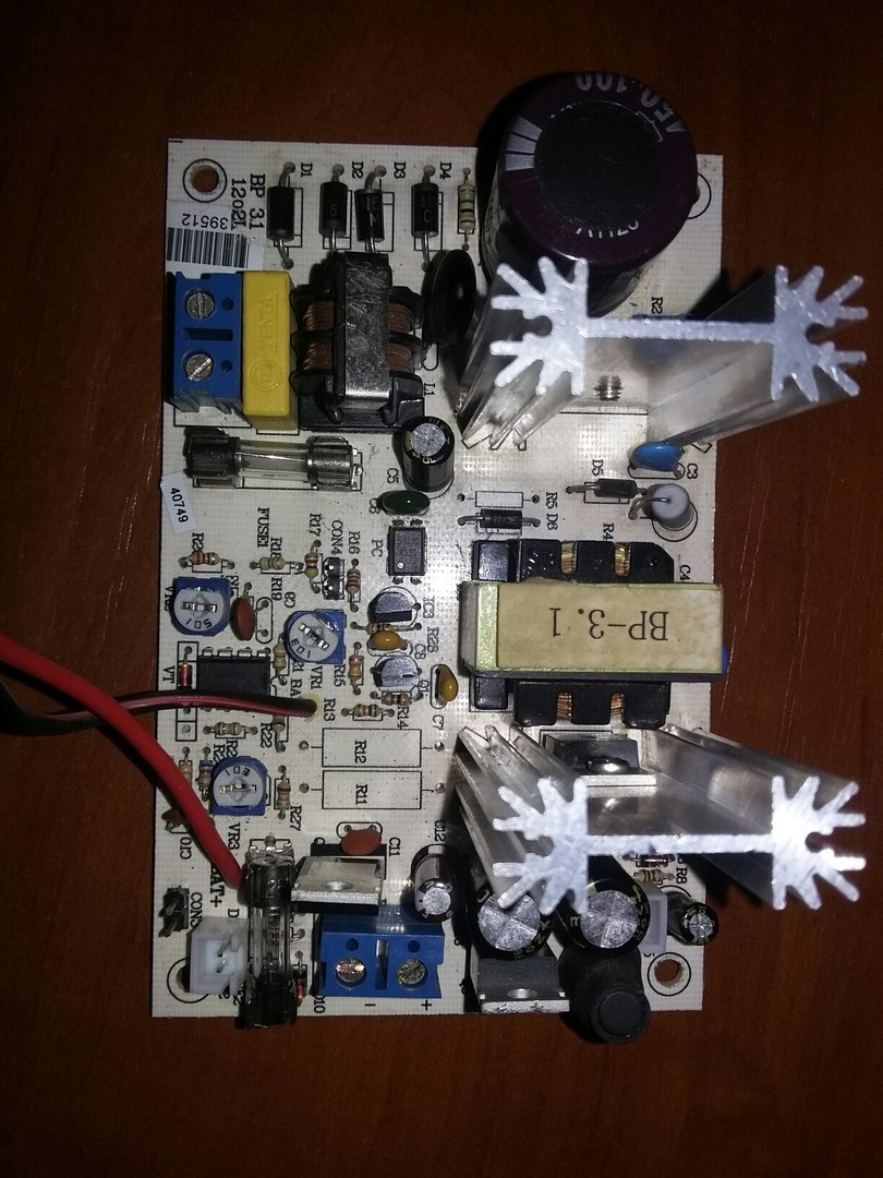

Это блок питания домофона (Kenwei KW-4HPC) плата называется UPS TB-0301 (VP3.1N NEW) вроде как под этим названием я её нашёл) подскажите номинал резистора, ни одна программа не знает его номинала) вернее знает но не понятно точно на сколько он на 810 Ом или на 1,8 кОм)
Ребята помогите пожалуйста на новую щас денег нет и замок не работает(

А прозвонить?
Дмитрий7777777 писал:
А разве не понятно, где первая полоска?

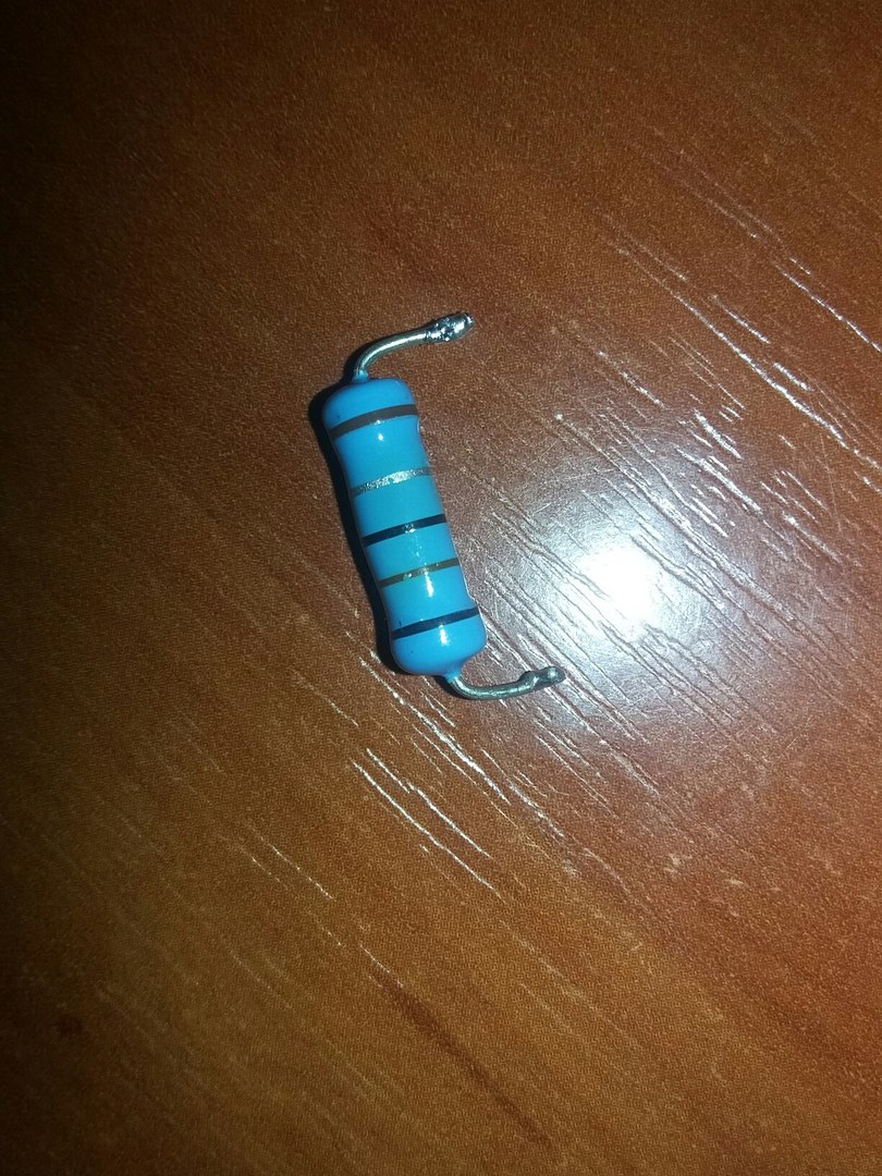

Сообщение #5 От 20/11/2016 21:04 цитата
это вот так) он сгорел и его надо заменить) а номинал его не известен)
ДОБАВЛЕНО 20/11/2016 21:07
если предположить что первая полоса чёрная то такого не может быть) тогда предположим что что певая полоса первая коричневая тогда не может быть серебристой полосы второй и если предположить что она просто серая тогда выходит 1,8 кОм) но это не стандартный резистор) также можно предположить что первая полоса не чёрная а серая тогда выходит 81 Ом) схему не могу найти и не понятно что и куда)

Ещё есть такая фотография этой платы) может всё таки у кого то есть схема этой платы ups tb-0301 vp3.1n new

6.1 ом, потому как множитель серебряный.

На фото JtCoQT7J56s.jpg твой реальный резистор? Ты его можешь прозвонить тестером?

он показывает нулевое сопротивление и тестер звинит) что тут смешного?)
