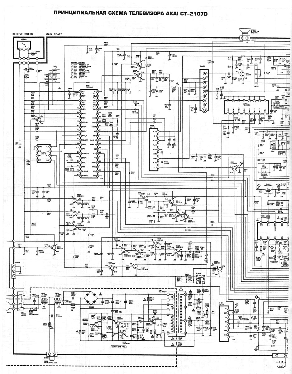

не включается akai ct2107d y1
watcher184
Сообщения: 17
Сообщение #1 От 04/05/2017 17:42 цитата
тв akai ct2107d y1 при включении пискнул и индикатор дежурного режима погас. через несколько минут включил сеть, индикатор деж. режима загорелся, но тв на кнопки не реагирует. снял плату. бп выдает 115, 17, 5 в. на процессоре C68224y питание 5 в есть , но на кнопки он не реагирует, 0,7 в с ножки 15 (станд бай) не выдает. вопрос, как железно убедиться, что процессор накрылся? может проверять надо на собранном тв?
есть осцилограф
 Размер файла:  314.53 КБ
 Просмотрено:  383 раз(а)

watcher184,
Твой ящик в дежурке стоит!
Включить можно только пультом или сетевой кнопкой ,
там на ней контактики есть!

watcher184, здеся был http://monitor.espec.ws/section1/topic109701.html Смотри осликом сигналы на SCL SDA кварц и литы

пульт потерян.сетевой кнопкой включается только дежурный режим, дальше ничего не включается. а разве кнопками прогр. Вверх/вниз ТВ не должен включаться? Есть еще исправный ТВ jvc , тот включается

Был. Кнопки проверил. Живых три,: настройка вверх/вниз и пикчер.Эти кнопки тоже не включают.Подробнее,пожалуйста, про scl,sda-что за ножки на процессоре? Как проверяется кварц? В дежурном режиме на нем нет напряжений. И литов в обвязке процессора нет. Ну кроме первой ножки, но он гуд

Это zd401 во вторичном ИП? Из-за него может не запускаться процессор? А про буфер что? Дай ссылку. Мне все полезно прочитать

Но если реле не срабатывает , строчная не запускается, то начинать нужно с процессора? А Если ТВ при первом включении пискнул и отключился, наверное что-то сгорело в развертках. Может это блокирует проц. Как отключить тогда блокировку ? 115 за реле дальше отключить, чтобы еще что не сгорело
Вчера Кнопку 1 программы вверх (не работает) имитировал замыканием ножек 3 и 4. Напряжение 0,7 на стенд бай не появилось.буду искать исправный кварц на 4 МГц,

watcher184, на колл. Q-402 есть напруга и сколь ,если есть равнодушие

сегодня при включении кн. сеть сразу сработало реле(на стандбай 4,8 в, на ножке 34 - 2,3 в, на 33- 0,7в). на коллекторе q402 - 112 в. убрал щуп мультиметра с ножки 33 - раздался щелчок и реле отбилось. завтра отвезу плату в гараж и подключу к кинескопу. может какие-то меры предосторожности нужно принять?
p.s тв несколько лет стоял в смотровой яме при повышенной влажности. дома видно подсох

проверил zd401/ он уже заменялся . стоит ВZX 85C 12/ при прозвонке исправен

просушил, проверил еще раз кондеры в бп, но кварце появилось напряжение. прорцессор, похоже заработал. реле сработало. на коллекторе строчного транзистора появилось 112 вольт. собрал тв штатно. включил кнопку сеть . строчник запищал и через секунду реле отбилось. все выключил. читаю другие советы
