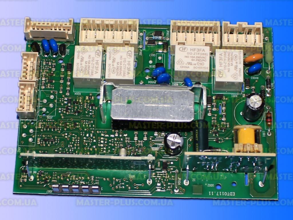

indesit nws 7105 gr моргают все индикаторы
doktor
Сообщения: 100
Сообщение #1 От 24/10/2016 14:11 цитата
Всем доброго дня машинка ndesit nws 7105 gr модуль C00302433 моргают все индикаторы , при включении включается течении 1 мин и все моргает ,что бы выключить можно с розетки токо, но когда откючен пресостат все включается как в нормальном режиме , потом его можно присоеденить пресостат машинка будет работать без проблем , питание проверил , кондеры подкидывал, в чем может быть причина с пресостата при подаче питания идет генерация может частота не та микросхему в пресостате заменил на всяк случай 74ch4060

doktor, начальная жалоба. и что менялосьььь.
Ispanec
Сообщения: 834
Сообщение #5 От 24/10/2016 19:45 цитата
аркаша-10, Варистор как минимум менялся.

Может тогда для начала выложить прошивку, для определения ошибки?

makstorm, Серег там походу ренес. (судя по фото). мало инфы ТС дает. шифруется смех

Сообщение #12 От 17/07/2017 14:57 цитата
хотя и поздновато но может кому и пригодиться.Там на субмодуле возле проца есть пара сопротивлений по 10 ом,вот одно из них обычно в обрыве.А именно с 11 ноги проца.
