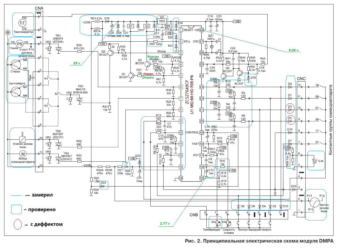

Модуль DMPA проверял частично (обвёл синим на схеме то что проверил) нашёл пару пробитых диодов на входах проца , напруги тоже на схеме.

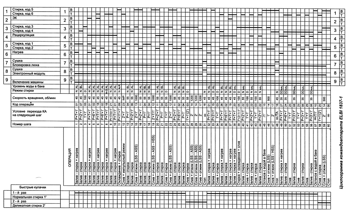

Командоаппарат проверил по циклограмме, судя по названию у меня такой же (1837/1) все контакты по 31 шаг (хлопку) замыкаются точно по циклограмме.

Циклограмма.

Схема DMPA.

Dnzl, Во даешь, мемуары тебе писать. Такие аппараты сразу в мусор направляю. Респект тебе за схему, где откопал, мож кто и скачает
на всяк случай, как на хлеб не будет, пригодится. За твои труды пятерка тебе. - посмотри сигнал синхронизации 50 гц, у таких модулей болячка
по отжиму.
