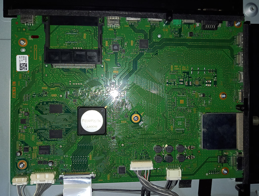

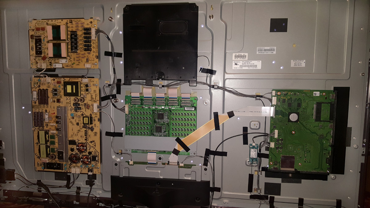

Всем привет.
С наступающим НОВЫМ !
Новая проблемка вылезла и как назло в канун нового года рёв в три ручья
Перестал включаться телик, при работе просто зависла картинка и погас, больше не включается.
2 раза моргает красный светодиод дежурки, после нажатия кнопки вкл - светодиод не моргает, но и не работает.
Где начинать копать ? непонятно.....

Ошибка два неисправность источника питания!!! Вперед и с песней!!! С наступающим!!!

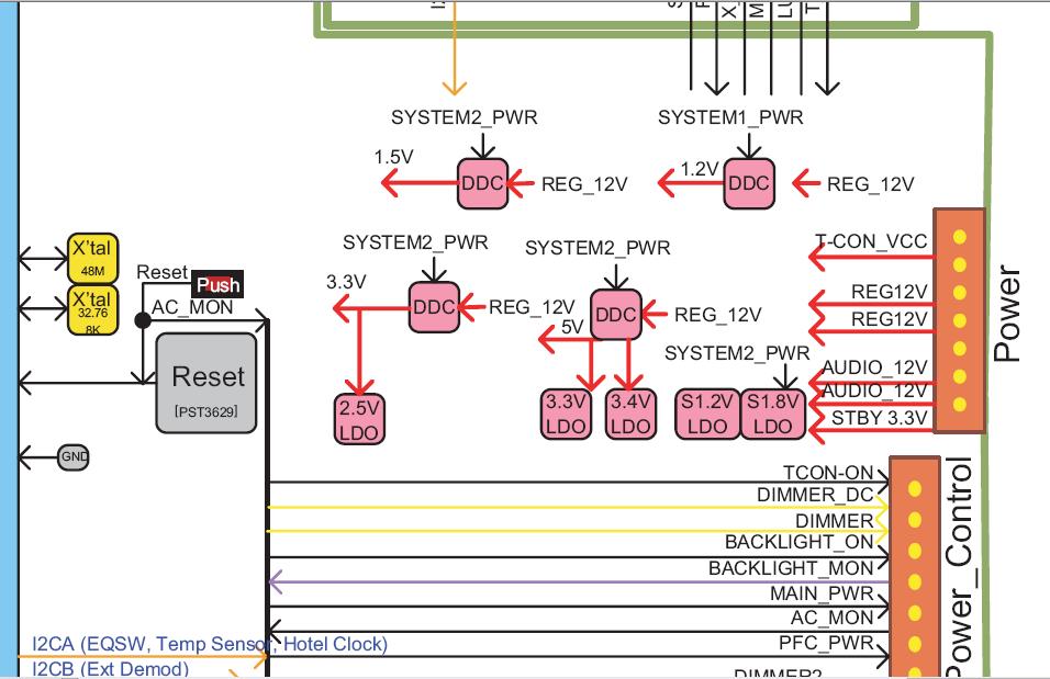

un7prf
Сообщения: 20
Сообщение #3 От 31/12/2021 18:09 цитата
3.3в дежурное есть
12,6в AU
12.6 REG
а сигнала включения
- on T CON - нет
- LED on - нет
Похоже с платы - BATV - ничего не приходит

Меняй 3шт конденсатора,примерно по 1000мкф 25 вольт,стоят параллельно.Скорей всего увидешь опухшие черепушки.

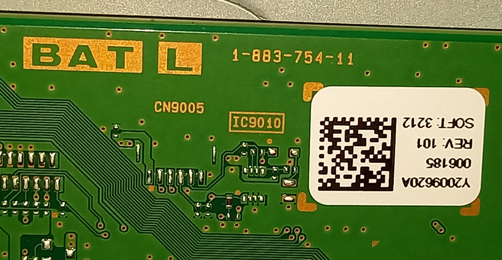

un7prf
Сообщения: 20
Сообщение #10 От 01/01/2022 13:17 цитата
Fanttom писал:
Вздутых литиков НЕТ - нигде.
При подаче питания, получается:
- не проходит полный тест биосом питаний на плате BATL, потому-что нет подтверждающей индикации лейблы *SONY*.
По блоксхеме из мануала трудно понять - куда чего приходит, нужна принципиальная схема.

Если дутых нет,пусть меняет те которые есть.Там их,как волос у Ленина.
Он же ремонтами не занимается,а значит ты ему хоть объясни причину,он ее не найдет.Эти БП не сложные,проблема в найти элементы в продаже.Ему сказали выше,проблема в БП,а там ничего сложного нет,даже схема как правило ненужна.Тем более ее у него нет.В этом случае,только бульдозер в руки.
