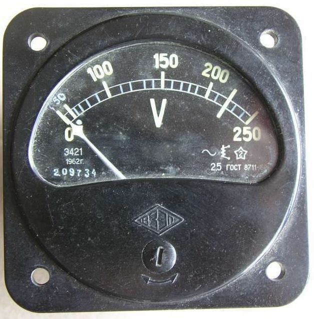

serg99, А ты попробуй вольтметр в разетку воткни и понаблюдай! Это без прикола!!! Воткни его и будешь всё видеть.
  5012148583_8.jpg  82.34 КБ  Скачано: 213 раз(а)

Сообщение #9 От 15/02/2023 20:16 цитата
eskander писал:
serg99 а я даже знаю, где можно купить его... подмигивание
