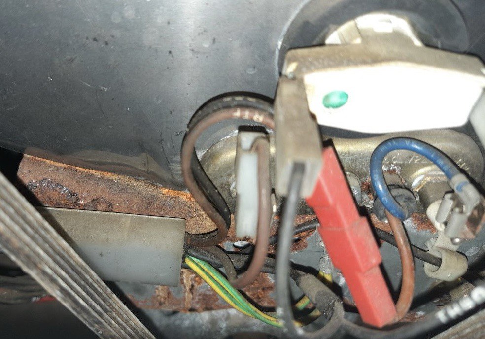

Добрый день, уважаемые участники форума. Пытаюсь отремонтировать свой парогенератор Tefal GV6770, я не профессионал, поэтому прошу меня сильно не пинать, за глупые вопросы смех Неиправность выглядит следующим образом, после включения парогенератора слышен щелчок и начинает мигать кнопка включения на станции и на самом утюге (так как мне кажется было и раньше), далее через некоторое время начинает мигать красным светом индикация отсутствия воды (даже при её наличии) и не работают никакие кнопки на станции и утюге, выключать приходится только вилкой из розетки. При этом пока после включения и до ошибки что нет воды в бойлере, вода в бойлере греется, сам бойлер становится горячим и когда откручиваешь пробку прочистки от накипи там темпатура и давление очень высокие, значит тэны рабочие Почитав этот замечательный и полезный форум я понял, что может быть несколько причин поломки. Проверил тестером электромагнитный клапан, показывает значение 2,37 при шкале 20кОм (если я правильно понимаю, то клапан жив?). Далее я проверил термистор (если я не путаю его правильное название) на бойлере, он показывает занчение 86,3 при шкале 200кОм, это номально или нет, а то читал здесь, что при комнатной тепературе должен показывать 100кОм. Теперь о грустном, пока снимал все разьемы то отпали (с моей помощью) клемы от прямоугольничка (он же термистор?) с боку бойлера, фото прилагаю. Клемы настолько прикипели, что оказались в моих руках вместе с разьёмами. Теперь я получается сам создал ещё одну проблему, это можно как то испоавить если термистор рабочий? Надеюсь на вашу помощь и советы. Ремонтировать у наших "мастеров", которые не знают берегов это уже крайний вариант. Спросите почему такое недоверие, то я вам отвечу, недавно хотел я отремонтировать свой ТВ, причина была явно выраженной, появился запах стрельнувшего конденсатора и изображение стало немного мерцать и потемнело. Позвонил я нашим местным мастерам, описал им проблему и мне заявили, что ремонт будет стоить от 1500 до 2000 в самом лучшем случае. От такого ценника я просто мягко сказать офигел, в итоге вскрыл телевизор, посмотрел маркировку вздувшегося конденсатора, поехал, купил его за 20 руб. и сам перепоял, потратив на это 30 мин вместе с разборкой и сборкой. В общем извините за небольшой оффтоп. Очень жду ваших советов и рекомендаций по ремонту, просто стало даже интересно, смогу ли сам починить, можно ли как то припоять или приклеить если есть высокотемпературные токопроводящие клеи родной термистор или как здесь писал один человек сам на основе MF58 сделал свой парогенератор? Если стоимость ремонта (изучил стоимость запчастей) будет неоправдано высокой, то уже готов купить жене новый парогенератор, а с этим поэксперементировать. В общем извините за корявость изложения и спасибо всем за помощь и советы.
ДОБАВЛЕНО 17/02/2021 10:01
Не получается добавить фото, хотя размер меньше 1 Мб.
ДОБАВЛЕНО 17/02/2021 10:12
Загрузил на Яндекс, извините, что не проучилось прикрепить в теме. https://disk.yandex.ru/i/ILDfiaSdZESy2w

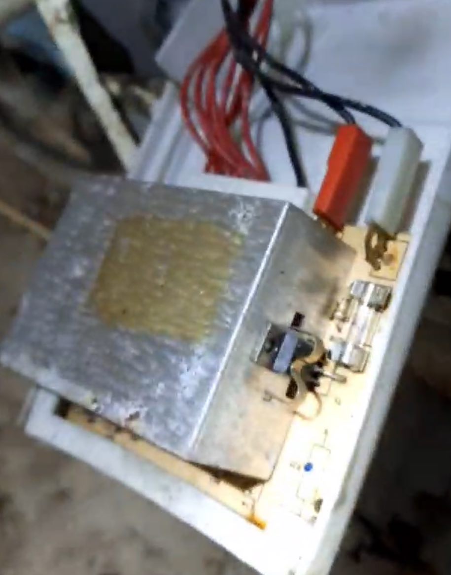

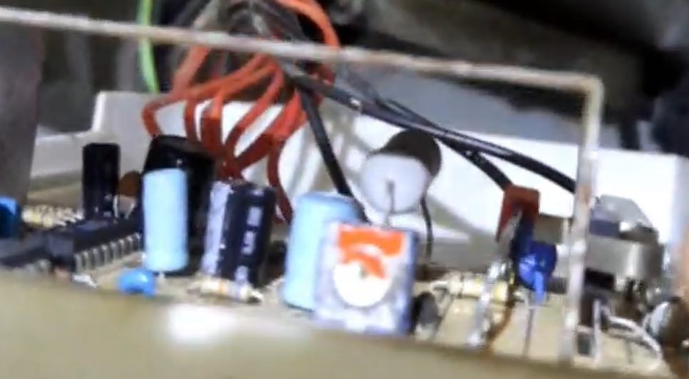

Фото платы с двух сторон максим. качества.

Терморезистор 100ком на бойлере, типовуха смех

Только что припаял проволочку к терморезистору на керамике на бойлере. Все заколосилось... Пропадает контакт - напыление на керамике и выводе к терморезистору. Похоже - типовая неисправность.

Однозначно, - это типовуха.
Первым делом проверять целостность этой цепи
Да вот только иногда и помпа не качает...
