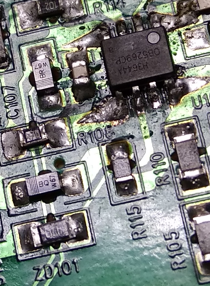

Что за стаб-роны BQ и BR

http://www.s-manuals.com/pdf/datasheet/b/z/bzt52h_series_nxp.pdf

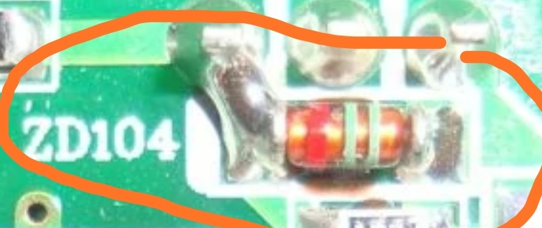

Помогите опознать стабилитрон. Цветные полоски красная, голубая, зеленая.
UPD: Простите за флуд, выше есть даташит на такие диоды. Мой называется RLZ 22B. Вопрос более не актуален. Спасибо

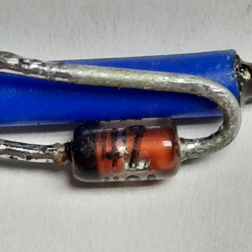

Помогите определить элемент (диод, стабилитрон) и номинал. Установлен на входе в инфракрасном датчике движения одним концом на 220в. Сопротивление в одну сторону 4 мом, в другую - бесконечность.

https://datasheetspdf.com/pdf/1057047/FairchildSemiconductor/1N4748A/1

Типа обычный стабилитрон на 22 вольта?
Спасибо

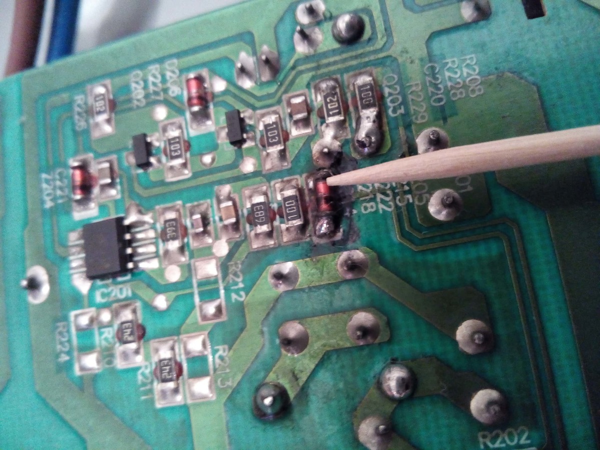

Блок питания монитора Dell 3008WFPt, помогите определить стабилитрон, на первом фото выделено красным цветом, маркировка "CT V7"? Похоже он пробит, чем бы его заменить?
Есть и такие маркировки "DVV6" "DAV5" "DMV3" и тд., что за маркировки, на сколько всё же они вольт?

chsn, а рядом с ним,не с таким же обозначением? Подписан тоже ,,Z".

Нет, там "DV V6". Какая-то странная маркировка. Предполагаю, что первые две буквы, может быть, это год, но вот вторые?

Нашёл ещё "CTV7", то же короткое, измерил остальные стаб-ны:
вот что получилось-
DTV6=11.8
DAV5=22.8
EAV0=27.8
DVV6=2.0
DMV7(3?)=12.2
M1V8=29.6
DVV6=1.1

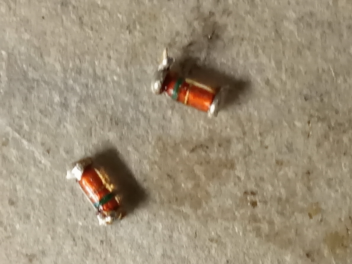

Здрасти-мордасти. Помогите плиз определить номинал стабилитронов в АТХ блоке питания CoolerMaster RS-500-PCAP A3
