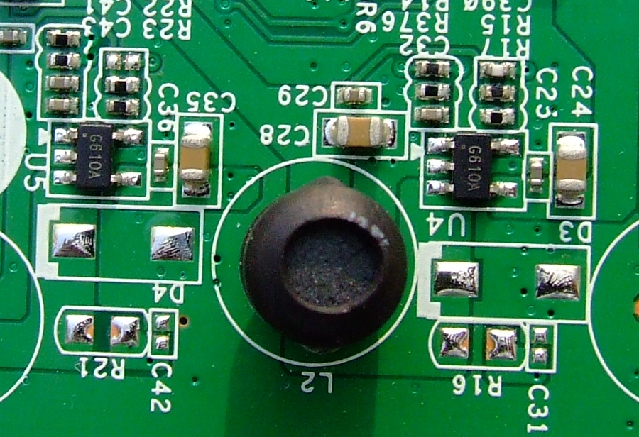

Прошу помощи опознать деталь, гугл и ti.com про него не знают:
ДОБАВЛЕНО 12/08/2013 17:09
средняя нога уходит на землю.

viktor_ramb
Сам себе начальник
Сообщения: 23841
| kirseb, в какой цепи стоит? Питание? |
atmicandr
Мучитель микросхем
Сообщения: 5585
походит конечно на это: LM2569... Я знаю что такая микра есть, но я даташитов на неё не видел ниразу.  |
kirseb
| atmicandr, получается это стабилизатор напряжения? на входе у него 12в, на выходе от 5в? |
Yuritsh
Сообщения: 18498
| kirseb писал: | | на входе у него 12в, на выходе от 5в? | Это у тебя надо спросить. |
kirseb
| Yuritsh, очень вероятно что он труп. замерил напругу: левая нога 12в, средняя земля, правоя нога 0,72в... плата многослойная. |
Yuritsh
Сообщения: 18498
| По электролитам, и по подключенным к этой шине микросхемам можно достаточно точно определить, какое там должно быть напряжение. |
Lenchik
Сообщения: 7937
| kirseb, Рядом катушки не видно? Что то он на импульсный стабилизатор похож. И вообще что это за аппарат? |
kirseb
электролит на входе 100мкф 50в. блок - эбу акпп. был залит водой.

Lenchik
Сообщения: 7937
Обычный линейный стабилизатор. Посмотрите даташиты от микросхем на предмет напряжения питания. Скорей всего 5 вольт. И Пятерка во втором ряду присутствует. Возможно обычная 7805.
Разглядел на большой микросхеме 486. Если это правда, то это процессор интеловский. Но они насколько помню были и 5 и 3.3 вольта. |
kirseb
| Lenchik, вы подтвердили мои догадки)) |
kirseb
| и сам дурак, на проц не обратил внимания. проц B 58 468, он же 80C517. питается от 5в |
