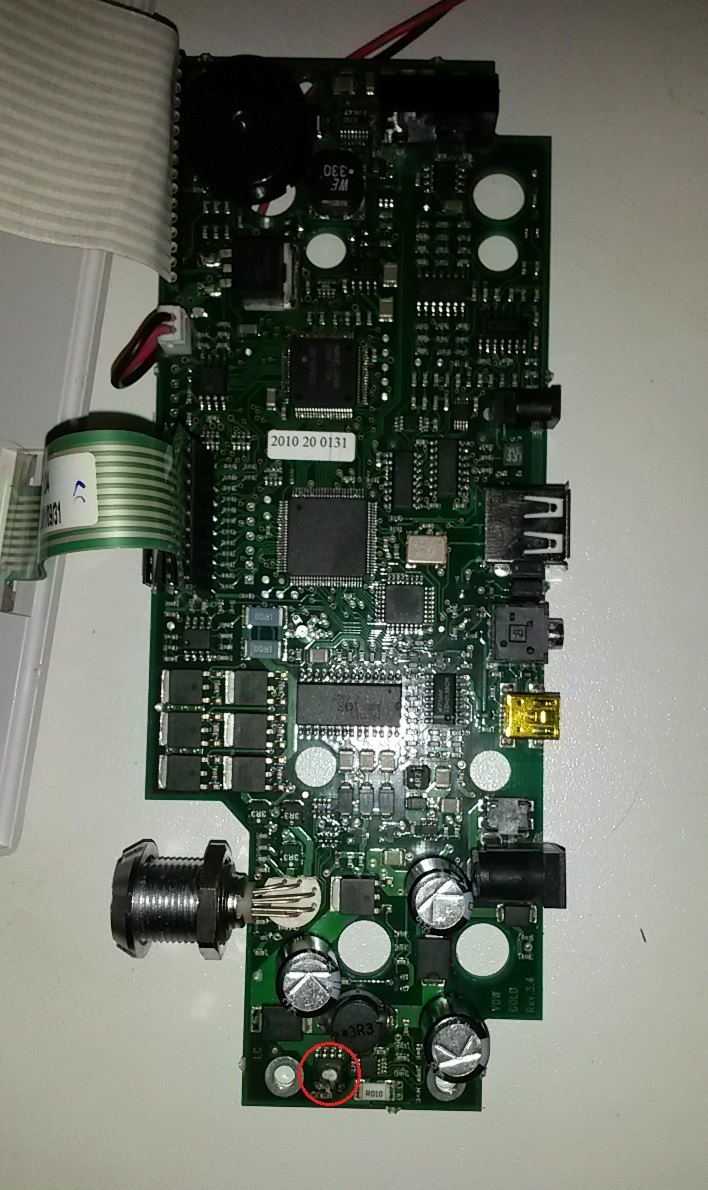

Плата стоматологического эндомотора
Сгорел полевой транзистор недовольство, огорчение
помогите опознать его или найти аналог!

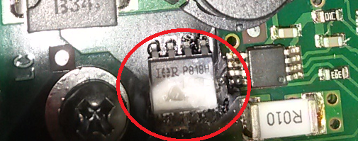

Это Транзистор полевой просто от хорошей жизни прикинулся микросхемой.Как то так.Которая радом тоже возможно сгорела

ниже во втором ряду должны быть цифири это и будет маркировка

В третьей строке....

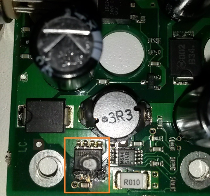

На выгоревшем полевом транзисторе строкой ниже еле видна маркировка - 1558, еще нижней видна лишь последняя цифра 7

Netwat, 7 последняя говоришь - ну тогда возможно ? ( всё зависит от проводимости ,на 5-8 (D) пины ,что там у тебя идёт (+) или (-- ) ? )
IRF7317

Похоже просто степ довн с ограничением тока, врят ли p+n. Плату целиком выложи может он не один такой

Там у тебя стоит по питанию диод Шотки В34-значит этот мосфет не выше 40V.Рядом с выгоревшим мосфетом стоит Драйвер управления им-найди даташит на него и посмотри какими мосфетами он управляет.
Либо,если это не драйвер управления,а дугая микра-то этот мосфет выступает в роли токового ключа-как-то так.

Думаю всё таки из этой серии два полевика стоит 20V-55V Dual P-Channel Automotive MOSFET как я дал ТС ссылкой веше на офсайт
или на офсайте посмотри
http://www.irf.com/product/_/N~1nje32
типа IRF7316Q т.к в Avtоmotive Marking -стоит литера Р- т.е P-channel ( об этом на фотки видно - как верхней строке литеры похожие как на фото у ТС ) т.е на фотки ( которую я дал ) верхней строке написано Р844Н , а у автора Р818Н - да и это из шита тоже видно

Как и говорил сегодня появилась такая же плата но целая.
На транзисторе том маркировка следующая:
IR P818H
LSE8_
F7807

Netwat, Тю ё-моё ,один N-Channel полевик в корпусе SOP8 улыбка IRF7807

Netwat, Да ну таки да, что же ещё может быть улыбка только в конце с литерой Z -смотри на него шит и сравнивай с шитом ,что дал выше
вот шит на него ( Z -в конце) IRF7807Z
