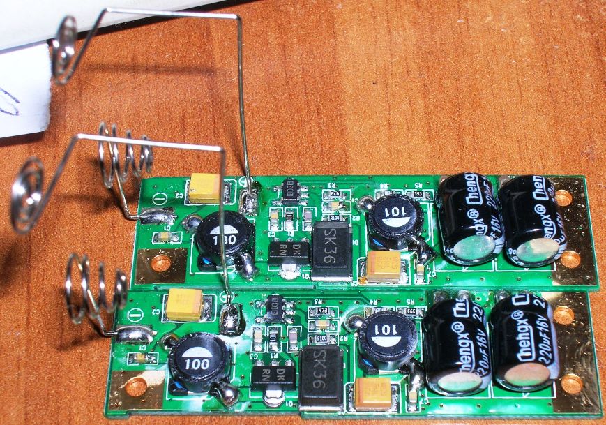

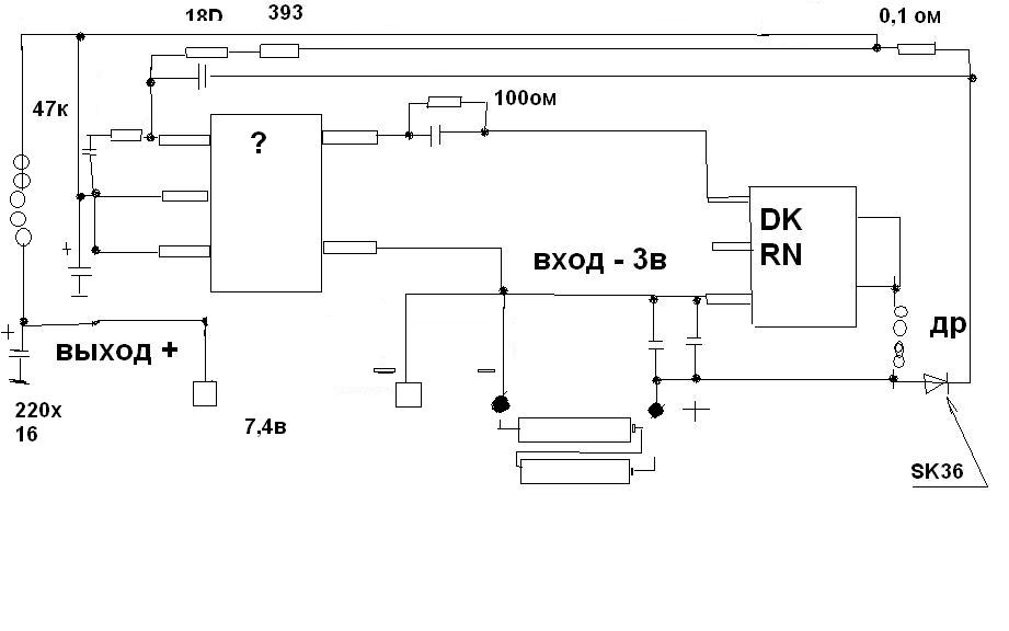

Сообщение #8 От 02/07/2019 16:02 цитата
Как опознать 4 D3 6 крайние цифры в заштрихованных квадратиках
стоит в плате отсека для батареек vx-6r
Схема с ошибками, для примерной наглядности
говорят код 486

Сообщение #10 От 02/07/2019 19:35 цитата
Алекс, сравни XC9104D093MR
https://www.torexsemi.com/file/xc9105/XC9103-XC9104-XC9105.pdf

Сообщение #12 От 03/07/2019 08:15 цитата
Алекс, улыбка вот как раз 5 и есть выход на базу транзистора ( это же контроллер), 2 вход, 3 Chip Enable ( постоянно включен), 4 земля, ну 1 FB.
