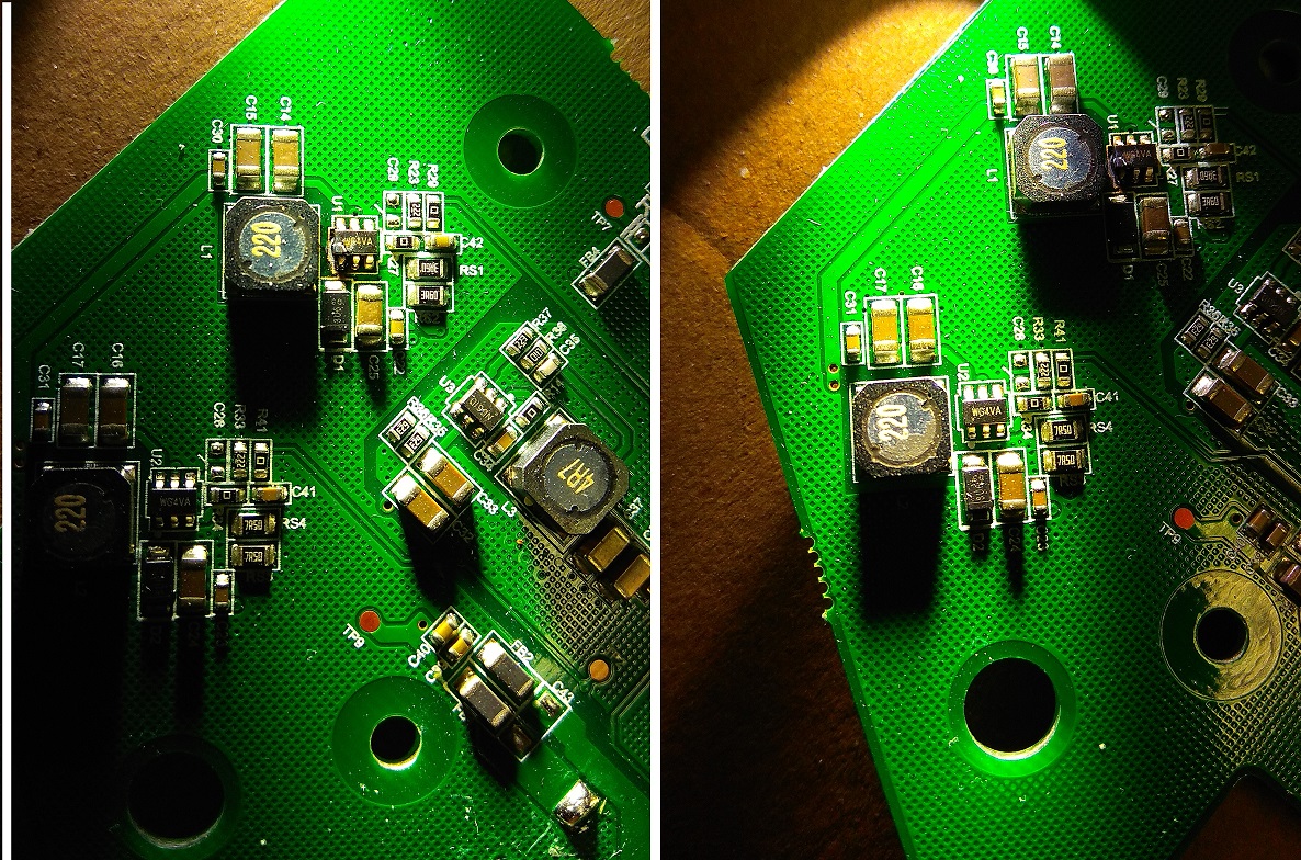

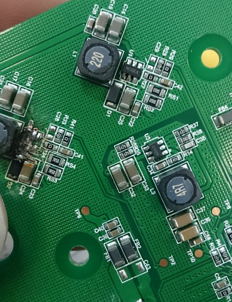

Здравствуйте. Надпись на детали: WG6KA. Корпус вроде бы SOT-26, по всей видимости DC-DC преобразователь. Стоит в китайской настольной LED лампе Philips, без модели (надписи на китайском). Лампа новая (год-два), с управлением по Wi-Fi. Сгорел один, рядом второй такой же с такой же обвязкой. На сгоревшем была видна часть маркировки, совпадает с целым. Видно на фото. Заранее спасибо.
Фото участка платы.

Вот по таблице сравнивай(по схеме включения).Может аналог найдёшь.

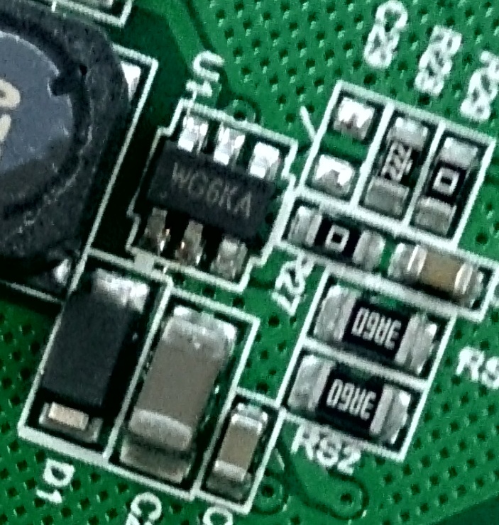

WG6KA? WC6KA?
Kurogitsune
Сообщения: 7
Сообщение #4 От 24/12/2016 12:59 цитата
WG

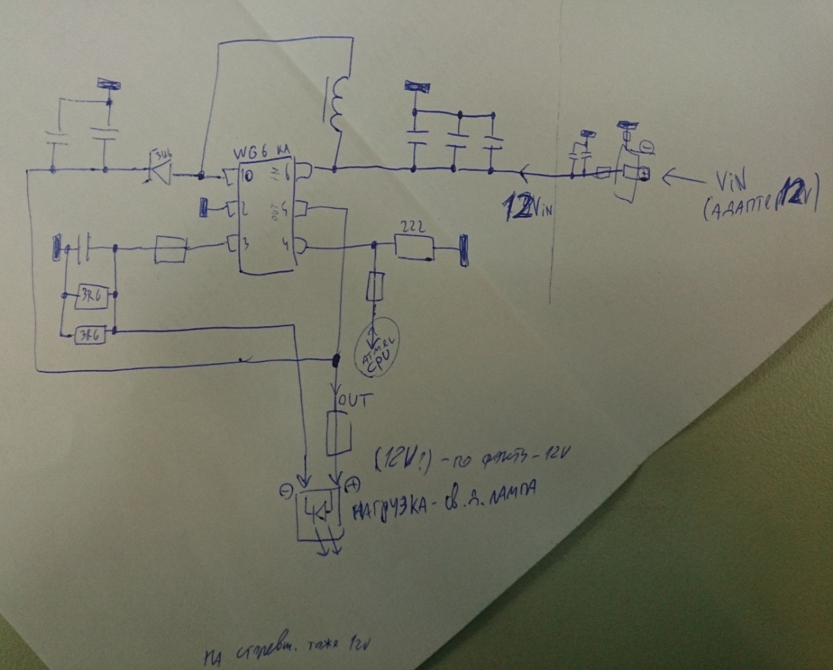

Совершенно точно WG, в том то и проблема. Плата осталась на работе, завтра смогу распиновку начертить.

Преобразователь повышающий. Его нагрузка - 40 светодиодов по 2 в параллели итого 20 пар последовательно. Каждый светодиод наверное вольта на 3 (от мультиметра загорается тускло - около 2,5в) т.е. на всю линейку надо вольт 50-60, такого источника для проверки у меня нет, но по отдельности все горят, кз на разъеме нет. Нагрузка второго такого же преобразователя - 10 таких же светодиодов последовательно (около 30в наверное). Микросхемы точно одинаковые (сгоревшая и целая), разница в сопротивлениях на 3й ноге (1,8 ом или 3,75 ом). Сейчас, при включении, лампы не загораются, на входе микросхем с адаптера 12в, на выходе целой так же 12в (не работает), при этом процессор функционирует, кнопки реагируют, вай фай работает и т.д., единственное, на 4й ноге пока не проверял. Думаю, обе микросхемы вышли из строя. Составил схему:

Сообщение #9 От 26/12/2016 21:23 цитата
Kurogitsune,
Вобщем, я так понимаю, отталкиваться надо от чего-то подобного: TS19371CX6
В принципе и этой микрой можно заменить (это как вариант )
ещё как вариант может и этот подойти WHITE LED STEP-UP CONVERTER AP3019A ( да по пиновки их не мерено будет ну вот по питанию на 12В не каждая микра подходит ) ты не смотри на код смотри на пиновку данной микры и своей
Или это что-то из серии AP5725.
Эта микра только по пинам подойдёт а по питалову она не подходит - у вас же питание на микру поступает 12 В (посмотри шит на неё -особенно обрати внимание на напряжение Vin )
А лучше помогите найти схему этой лампы - xiaomi philips eyecare smart lamp 2
1-Ну это не тот раздел,что бы давать схемы и СМ
2- Я не думаю что найдётся схема на эту лампу , так что прийдёться работать по шитам ( да и шит на эту микру найти затрудительнно, видимо перемаркеровка какой микры с такими пинами как у вас на рисунки - а таких много микросхем ,но с таким кодом я лично что не нахожу ) или как вы срисовать нужный участок на бумагу

Конкретно моя лампа вылетела после разряда статики на корпус лампы во время ее работы, щелчок был очевидный. Она сразу погасла, светодиод заморгал желтым часто-часто.Выключил сразу из сети, разобрал - микросхемы внешне не пострадали. Включил - за пару секунд они разогрелись - пальцы обожгло, т.е. очевидное КЗ. Напряжение по питанию просело то 3-х с чем-то вольт. Попробовол подать питание от Li-Po блока батарей - одна из микросхем взорвалась.

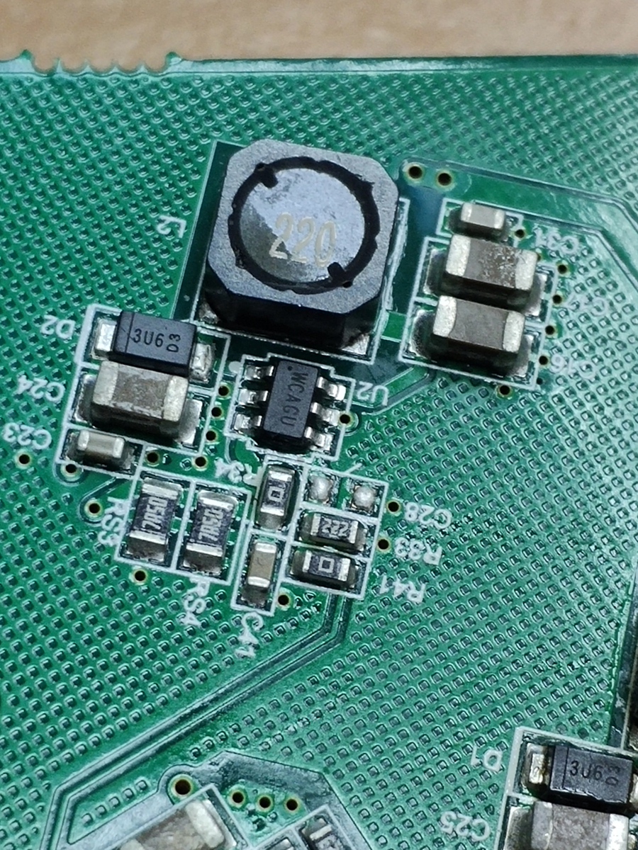

Стал счастливым обладателем такой лампы и через месяц примерно счастью пришел конец, сгорела микросхема WG4VA. Остальное вроде целое.
На алиэкспресе списался с одним торговцем микрухами он мне подобрал якобы аналог WCAGU, приехала я ее впаял но с ней лампа светится постоянно, на управление не реагирует.
Datasheet на WG4VA и WCAGU найти не могу. Может ноги у нее по разному располагаются...
Дайте совет что купить для восстановления полного функционала или хотя бы Datasheet на WG4VA и WCAGU.
