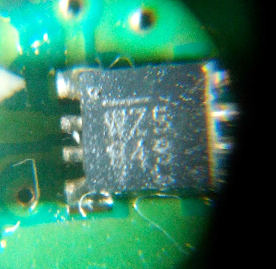

Помогите распознать в корпусе SOT23-5 код DE=904.

Имею погоревшее нечто с маркировкой de=904 . Если не ошибаюсь корпус SOT23-5. И вроде как это какой то стабилизатор питающий контроллер камеры(девайс на котором прогорело данное нечто- FPV камера) . Стоит он в разрыв +5 в питания контроллера. выпаяв и подав 3,3 вольта на питание контроллера- камера ожила. Верхний левый вывод звониться напрямую к питанию контроллера. Помогите определить что за нечто...поиск нечего не дал

Ну или чем можно заменить..

NeroWard, фото нормального качества прилепи!

Залил на гугл диск. Тут фото больше 1200 на 1200 не заливаются..
https://drive.google.com/open?id=0Bx15Oy8pDD7DVkRkbmRoWWRKaFU
Да простят меня модеры за ссылки улыбка
Фото уже снятого элемента. Установлен был он как и на фото- две ножки вверху ,три внизу

Надо бы знать какие "ножки" куда подключены. Слишком мало данных, фото не открывается... Примерьте RT9193-33GB

вроде бы по даташиту похоже... получаеться на 1 ногу приходит +5в, вторая земля,третья нога звониться так же на +5 , четвёртая нога через вроде бы кондёр повешана на землю и 5 нога как раз таки идёт на питание котроллера
ДОБАВЛЕНО 17/03/2017 18:43
размеры 3мм на 1,5 мм

Маркировка DE= совпадает с RT9193-33GB, распиновка тоже...скорее всего это она и есть.

Благодарю за помощь !!
