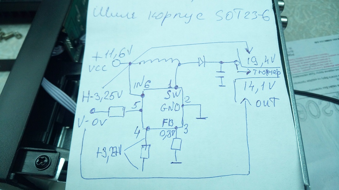

Помогите опознать ШИМ SOT-23-6 S83BIB
  Список форумов » Даташиты
geniaa
Сообщения: 8
Сообщение #1 От 11/01/2019 20:02 цитата
Тюнер Nsendato S1414
ДОБАВЛЕНО 11/01/2019 21:06
На днях вскрыл такой тюнер но там такой же шим стоит с маркировкой. S83BDA
 Размер файла:  338.49 КБ
 Просмотрено:  291 раз(а)
 Размер файла:  308.21 КБ
 Просмотрено:  424 раз(а)
skolin
Сообщения: 1221
Сообщение #2 От 12/01/2019 19:51 цитата
Похоже на AP3031, смотри ту тему там схему кинул.
