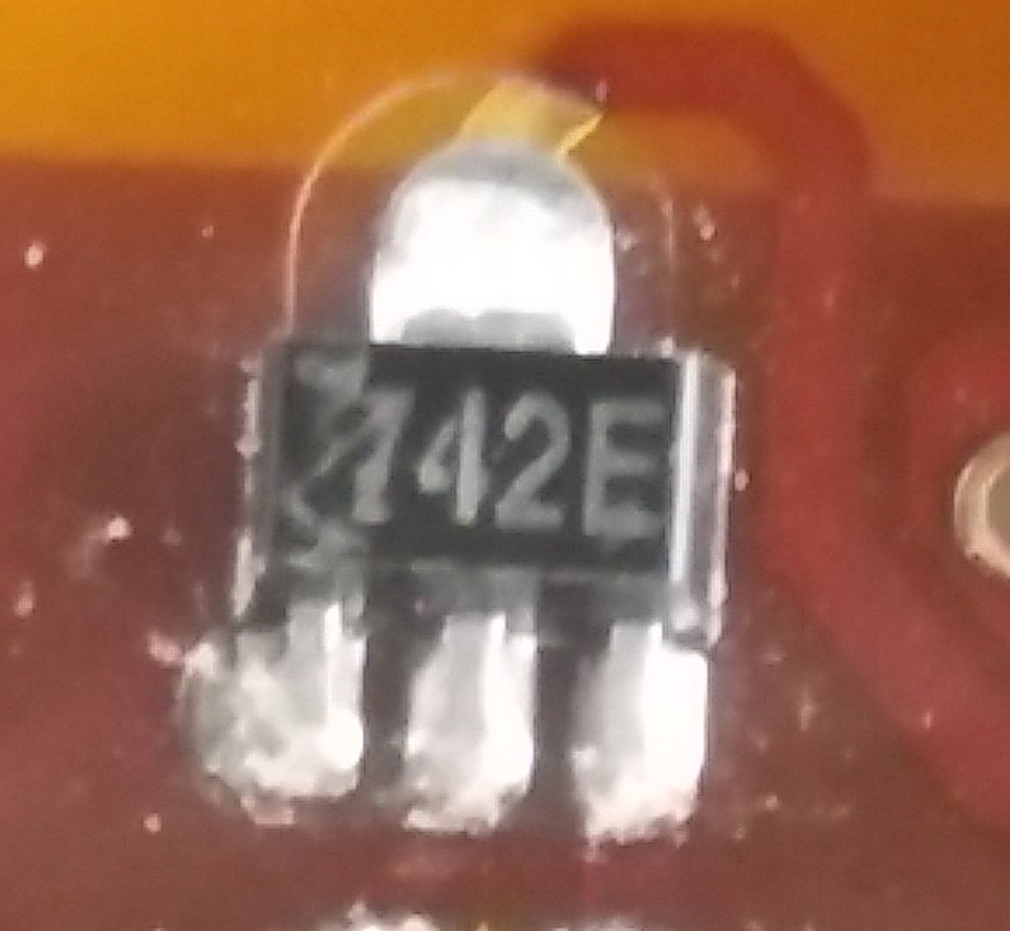

Добрый день, форумчане.
Необходимо опознать датчик холла в корпусе SOT-89.
Датчик стоит в ручке АКПП на Рено Магнум.
Маркировка:
Знак фирмы (похоже на заглавную A) и 42E.
На первом контакте +5 v питание, вторая масса, 3 -выход (без магнита 5V, c магнитом около 0).

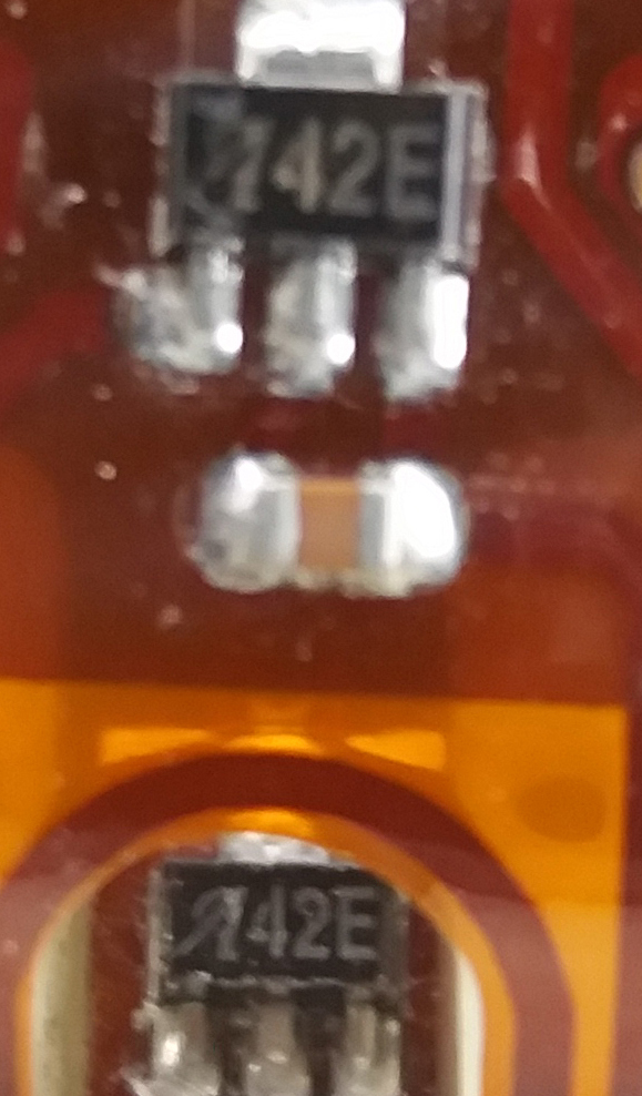

Во вложении фото ( там два датчика, на разной высоте под отдельные кнопки
С уважением, Юрий[/b]

Вероятнее всего A3142Е фирмы Allegro
https://www.elecrow.com/download/A3141-2-3-4-Datasheet.pdf

Спасибо, она и есть. По крайней мере по всем параметрам подходит.
Теперь буду аналог подбирать, как будет результат - отпишусь.

Valeriynew,
спасибо за ссылку, но подобрать не проблема, даташиты читать умею улыбка
Проблема найти в наличии.
Из наиболее распространенных подходит TLE4905G (кстати, его нет по ссылке выше), но они тоже под заказ.
В наличии у всех либо корпус psso-3-2, либо биполярники.
Заказал пока биполярник в sot-89, попробую второй магнит вклеить в кнопку.
Viveda
Сообщение #6 От 03/02/2019 21:04 цитата
Поставил SS561AT, с доработкой (добавил второй магнит, на отключение).
Все работает, машина уехала.

A3142Е Заменён A1102ELH, но этой заразы нигде в наличии нет, буду пробовать впихнуть SS451A.
Столкнулся с той же задачей, может кому-то информация и пригодится.
