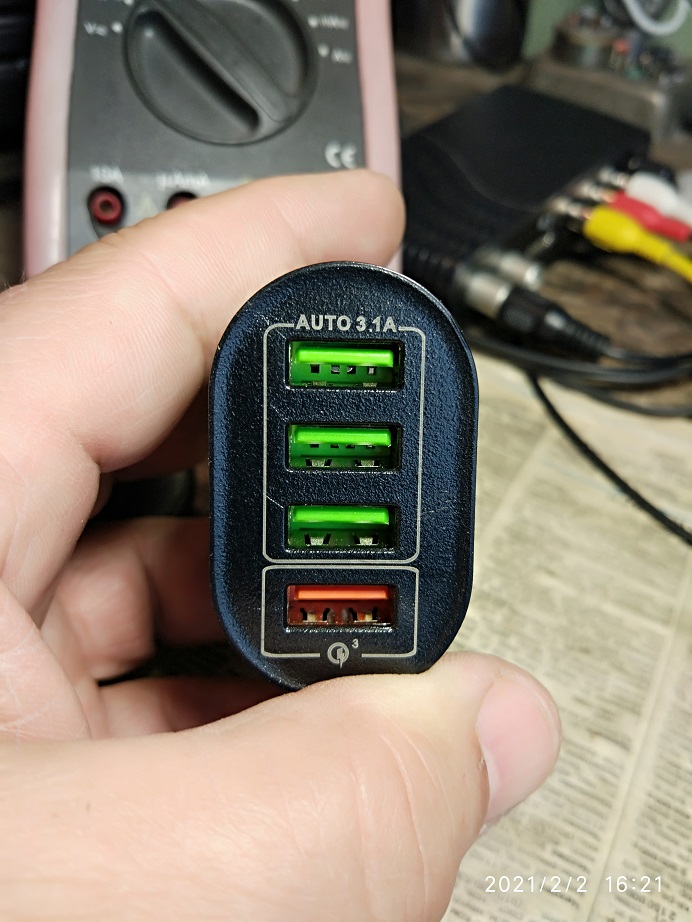

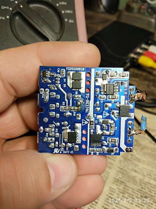

Помогите опознать DC-DC sot23-6 маркировка 5415А стоит в USB зарядке на выходе разъёма USB быстрой зарядке масса дорожки надломилась спаслил быструю заряду в телефоне в место 6-12V, пошло 24-26V ,Зарядка на плате написано YG-BK376C

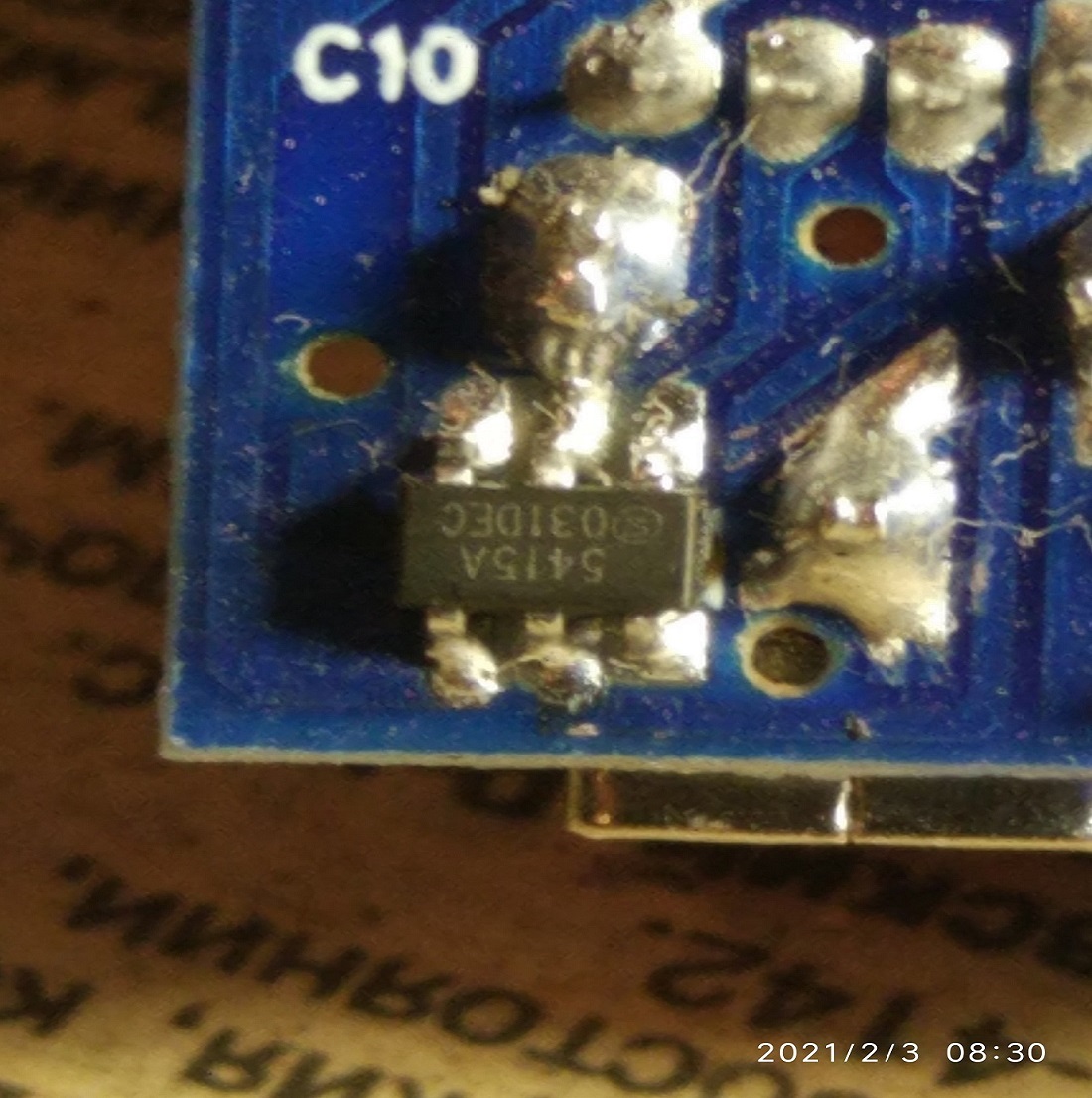

POLONII, столько не нужных фоток. Фото маркировки выложи.

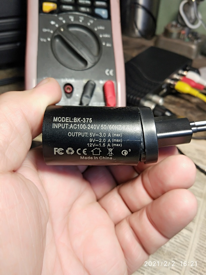

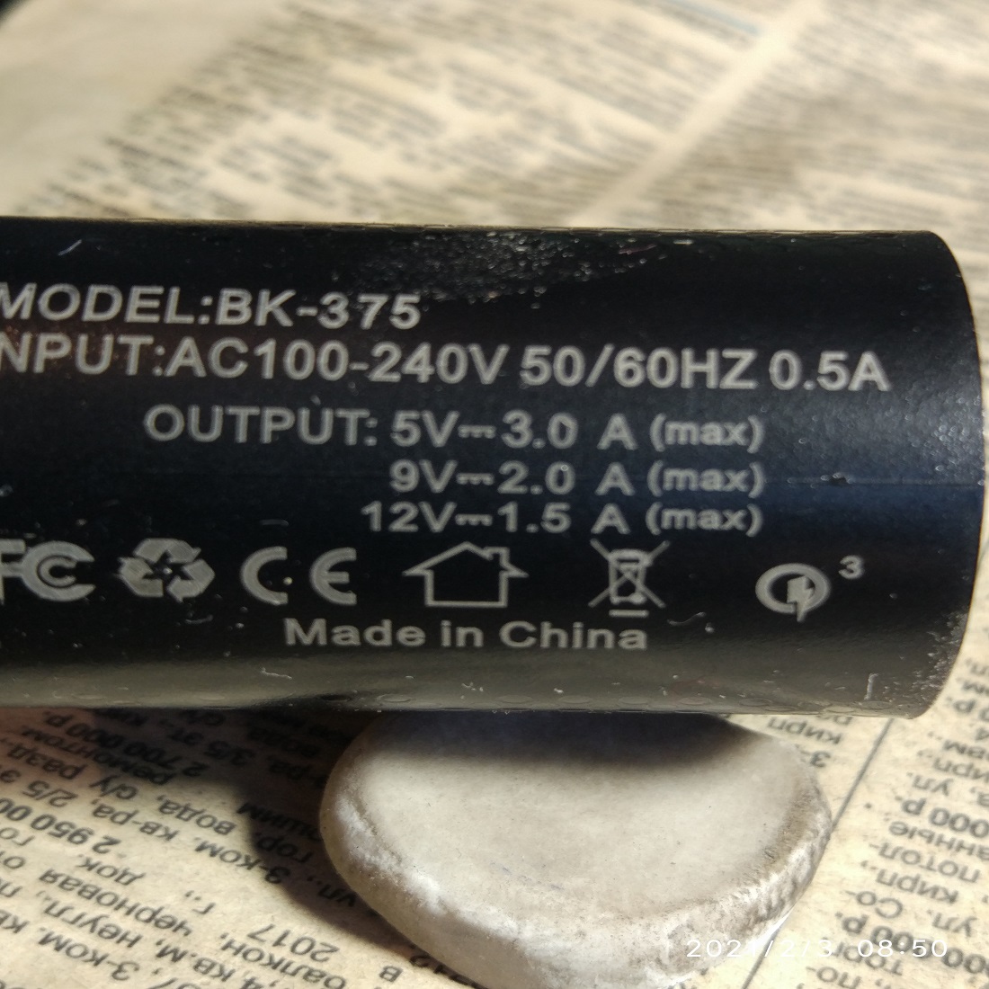

джабарбербердыберды ,у меня USB тестер так показывает ,а что ты не разу не сталкивался с режимом быстрой зарядки на тел ксиаоми МИ-5 , да и на всех современных телефононах включая и айфоны на фото я скидывал что там на корпусе зарядки написано почитай лично для тебя фото скину!! браво!

али заказывал ,пока дошла от разъёма USB быстрой зарядки дорожка массы на 23-6 треснула и на DC-DC микруху пошло почти 30V трещину запаял но на выходе USB быстрой зарядки 0

джабарбербердыберды (Принцип работы быстрой зарядки
Чтобы наполнить батарею быстрее, требуется зарядное устройство большей мощности. Если в обычных зарядках напряжение составляет 5 В, а сила тока — до 2-2,5 А, то в быстрых значения этих параметров могут доходить до 20 В и 5 А соответственно. Кроме того, в отличие от классических «медленных» зарядных устройств, большинство быстрых являются умными и умеют общаться со смартфоном по специальному протоколу. Наиболее яркий пример — технология Quick Charge 3.0 от Qualcomm. При использовании QC 3.0 смартфон непрерывно посылает зарядному устройству информацию о состоянии аккумулятора, на основании которой блок питания регулирует выходную мощность, изменяя напряжение и силу тока. В Qualcomm технологию умного переключения режимов назвали INOV — Intelligent Negotiation for Optimum Voltage, то есть интеллектуальное определение оптимального напряжения.Наибольшую мощность блок питания выдаёт при зарядке почти совсем пустого аккумулятора — именно поэтому разработчики стандартов быстрой зарядки так любят оценить их эффективность по времени заряда первых 50% батареи. Например, Quick Charge 3.0 в начале зарядки использует напряжение 20 В, а затем понижает его вплоть до 3,2 В с шагом в 200 мВ.

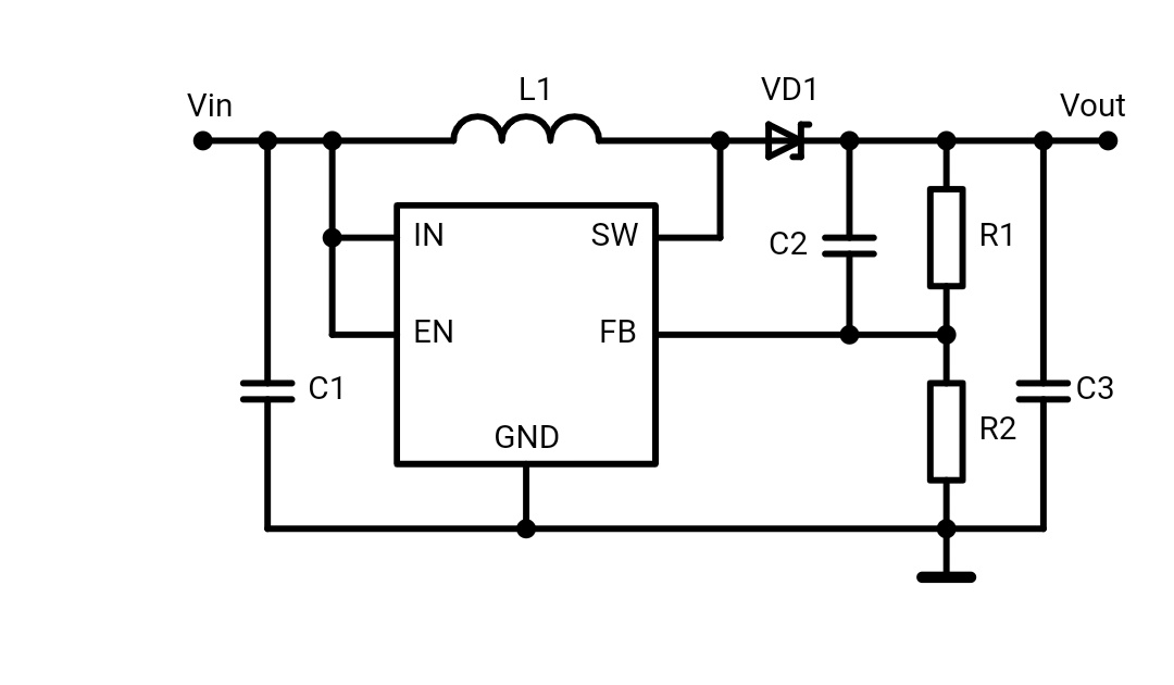

POLONII, логотип похож на SDC- semi, поэтому можно предположить что это SDC5415A, но документации похоже нигде нет. Если хочешь спроси у производителя http://www.sdc-semi.com/e/index.asp#
Возможно это что-то похожее на FP6601 https://datasheet.lcsc.com/szlcsc/FP6601Q_C86198.pdf

отпаял DC-DC , 1 нога на USB,2 -масса,3- на оптопару 817,4- через кондёр на 3 ногу ,5- на USB,6 -на USB по ходу эт вых питаная на USB

джабарбербердыберды,Почему можно там и будет 5,1V что-бы больше пошло нужна команда от смартфона в зависимости от степени разряженности АКБ пройдёт команда и V может подняться от 5,1 до 12V
Ну почему же, кое что есть по этой микре

Ну что похоже что аналог это FP6601Q ?Что думаете по этому ?
ДОБАВЛЕНО 05/02/2021 11:00
да по моему это микруха ( чип для быстрой зарядки FP6601Q)
