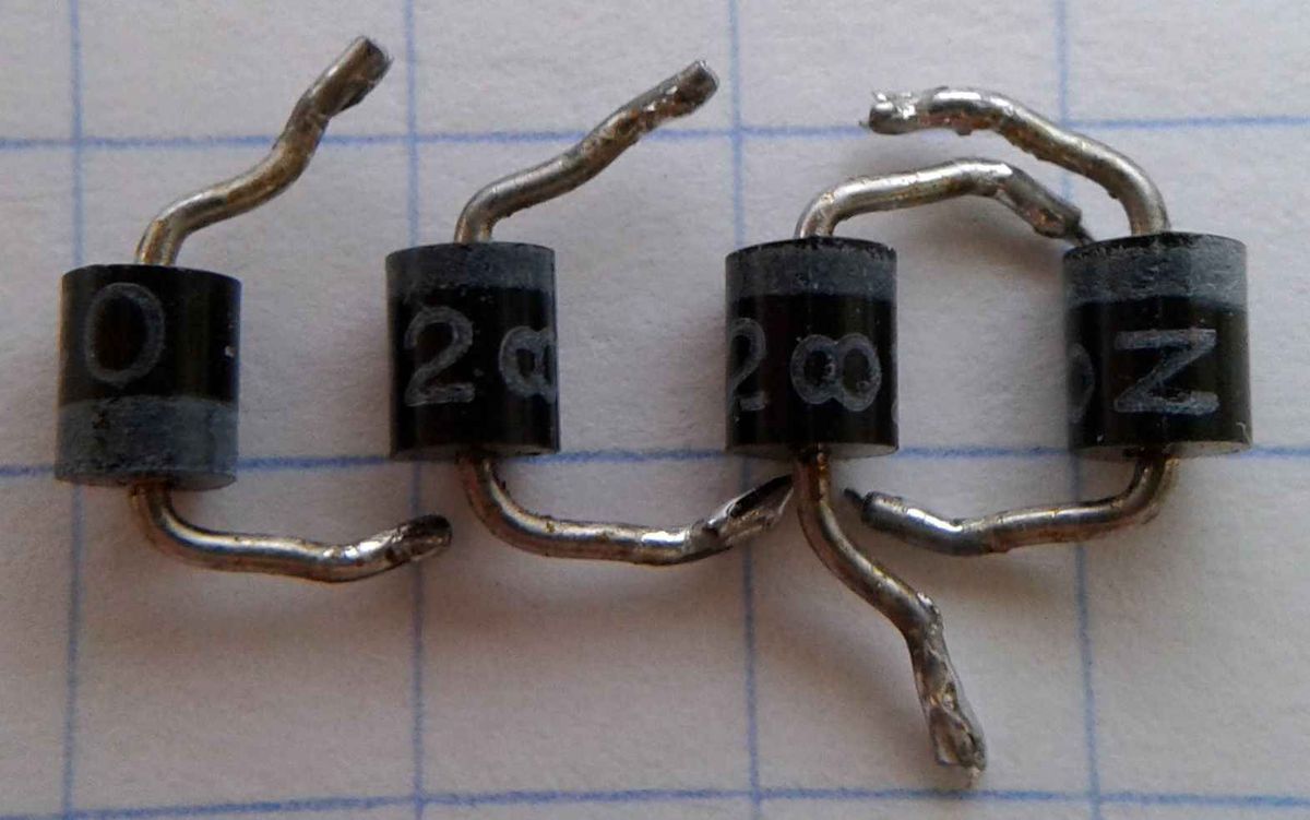

Уважаемые форумчане, всем - доброго времени суток! Пьем пиво
Предлагаю создать одну общую тему по опознанию, в которой задавать все вопросы, а не дробить их каждый на отдельную тему.
Подскажите, плз, идентификацию выпрямительного диода, может, кому попадались. Стояли в мостике.
Размеры корпуса из пластмассы Ø2,6 х 3,1 мм - подходят под характеристики корпусов R-1 или T-1.
Звонится как кремниевый диод. Обратное пробивное напряжение >300 В (на более высокое напряжение не было под рукой БП).
4 диода так, чтобы на снимке был виден каждый символ (можно увеличить до исходного 1571х983 размера):
Z, потом уложенная на бок 8-ка, потом 2 и 0, или, если наоборот: 0-2-8-Z.
Раньше такое не попадалось, почему 8-ка на боку?
Диод на 800 В и 200 мА? Или...?
  028Z диод.jpg  98.14 КБ  Скачано: 225 раз(а)

А в чем проблема? В чём цель?
Нужно, чтобы устройство заработало?
Или нужно заказать именно такие аутентичные диоды?
Если первое - то 1N4007 вполне подойдёт.

Цель - опознать девайс, просто для тренировки, к примеру. Чтобы понять, пока ещё не понятый мной принцип подобной маркировки. Пригодится для расширения кругозора.
Возможно, это "облегчённый вариант" изделия ранних лет выпуска? В принципе, под 1N4820 (кроме размеров корпуса) с параметрами - 400 В/1,5 А, примерно подходят.
