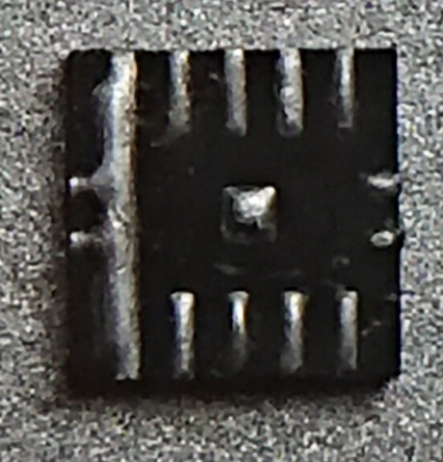

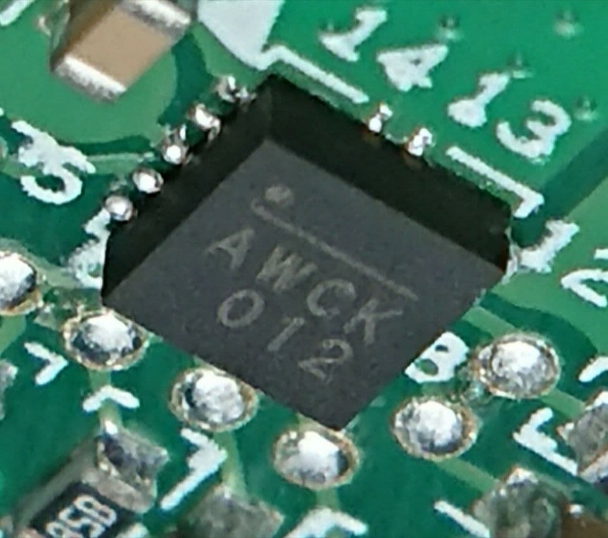

Всем добрый день, помогите опознать микросхему контроллера питания с маркировкой AWCK 012
Микросхема снята с материнской платы монитора ASUS 27gl650f.
На материнской плате обозначения E157925 94V-0, на другой стороне 4H.4MP01.A00
 Размер файла:  233.58 КБ
 Просмотрено:  321 раз(а)

По обвязке похож на какой-то преобразователь напряжения.
 Размер файла:  514.6 КБ
 Просмотрено:  273 раз(а)

На плате два таких преобразователя и скорее всего они используются для формирования напряжения питания подсветки

Bird7610, Ищи в Monolithic Power Systems (MPS) и укажи ттип корпуса своей микросхемы
Bird7610
Сообщения: 6
Сообщение #6 От 21/04/2021 09:04 цитата
Койкого21 писал:
Спасибо, поищу повнимательнее. Корпус микросхемы я думаю qfn14.

Bird7610, корпус qfn14 посмотри пиновка сходится с твоей?
Увеличить

Микросхема по дизайну, расположению выводов, в также рекомендованному дизайну печатной платы очень похожа на MP2229 – 21V, 6A SYNCHRONOUS STEP-DOWN CONVERTER в корпусе QFN-14 (3mm×3mm), маркировка только не совпадает
Койкого21, спасибо.

Bird7610, так и есть код не сходится китайцы пишут что это одно и тоже
https://3g.163.com/dy/article/F02823720511AJLQ.html?spss=adap_pc
Увеличить
