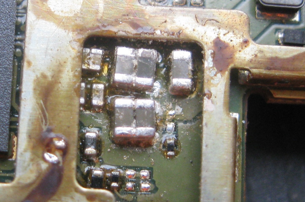

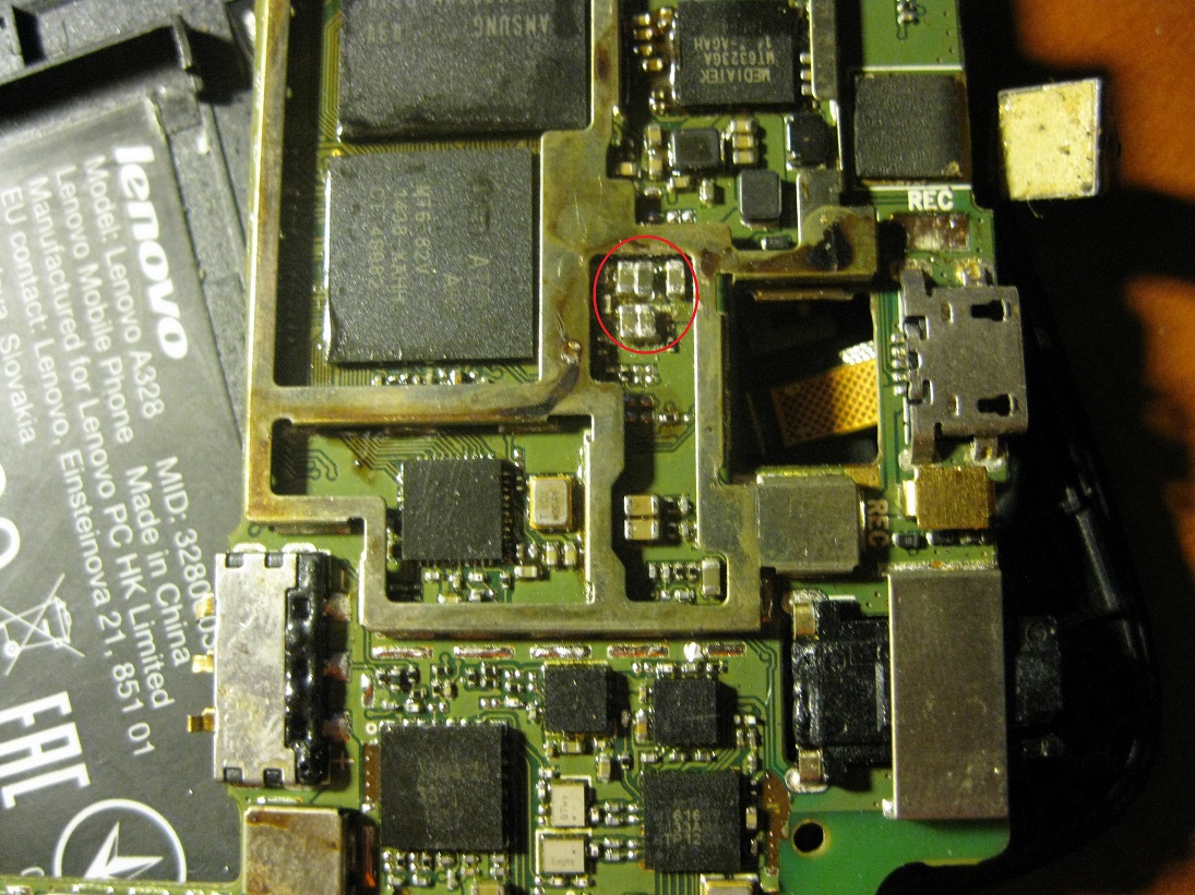

Помогите опознать деталь в мобильнике Lenovo A328, Что это, резистор или конденсатор. Звонится сопротивлением 0 Ом

Это конденсатор можно снять и прозвонить если не верите.
Телефон конечно зверски зажарен специалистами,большую чёрную микросхему придётся перекатывать тогда к.з. пропадёт(6582)можно снять в тестовых целях

Сообщение #3 От 11/03/2019 00:39 цитата
Они не зеленого как на фото цвета. Они коричнево-черного цвета
Сообщения: 17964
Сообщение #4 От 11/03/2019 00:42 цитата
А конденсаторы зелёные должны быть смех с палладием

Сообщение #5 От 11/03/2019 12:04 цитата
n max писал:
Вот какого они цвета. Сейчас фотографировал при дневном свете, тогда при лампе.

Сообщение #6 От 11/03/2019 12:42 цитата
Salora писал:
Телефон в морг ?
Можно проискать плату, если он тебе дорог. Манипуляции с заменой проца не намного дешевле обойдутся.

Сообщения: 17964
Сообщение #8 От 11/03/2019 18:05 цитата
Nik_Al писал:
Salora писал:
Телефон в морг ?
Проц там скорее всего жив просто под ним шары склеили те кто жарил т.к. в процессе этого деяния шатали микросхему.
Если самому катать то траф универсальный обойдётся в пару долл+столько же паста.
Если в сервисе то меньше 30 долл врятли возьмутся
