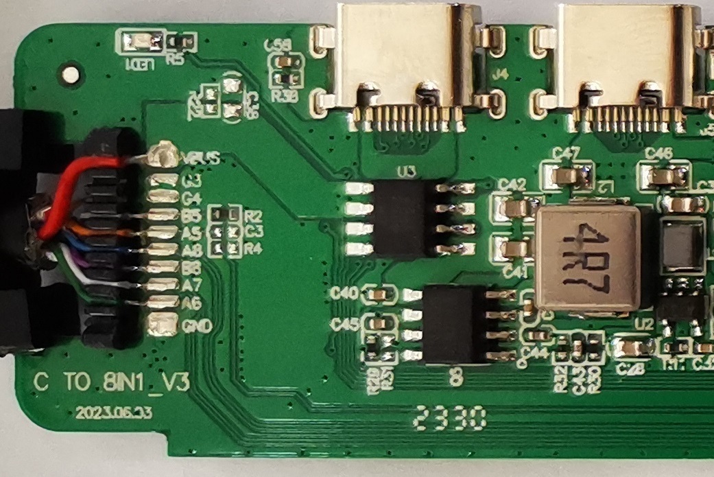

Перестал работать зарядник для аккумулятора 29.4v, выдавал 4 - 5 вольт и щёлкал.
После проверки пришел к выводу что сгорела микросхема, но название её зашифровано, прошу вас расшифровать название, само название микрухи 63G13
Кому надо название зарядника: HK709-29.4

ОВ2263

Купил эту микросхему, запаял в блок питания и он стал выдавать только 16 вольт вместо 29.4 вольт, не знаешь в чём дело?

По хорошему, вам стоит соблюдать правила и при этом открыть новый топик по ремонту...
Заниженное напряжение не изменяется при зарядке АКБ? Если "да", то начните с проверки ОС.

Напряжение при подключенном аккумуляторе не меняется, а вот что ещё за ОС мне бы знать
