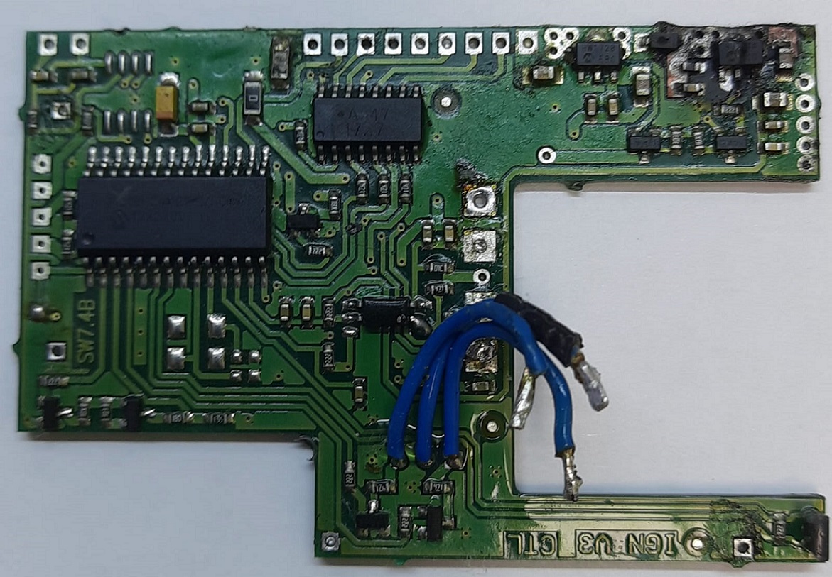

Аппарат JetSurf ICU (IGNITION CONTROL UNIT).
После переполюсовки. На кросс-плате выгорели MOSFET заряда/разряда АКБ (SUM110P06 [TO-263]). "Поджарили" плату управления.
Не могу найти даташиты на элементы HW1728 [SOT89] и HU1644 [SOT89]. Изготовитель - MICROCHIP.
Сможет кто помочь?

Иванова
| HW1728 [SOT89] стаб должен 2.8в Там так все горело что , вольтов 15 гуляло по плате не меньше Прозвонить вход, вых будет быстрее Я бы смотрел, прозванивал питания на проц Если, на проц пришло больше 3в -то ремонт дальше можно и продолжать Проц PIC питание Vcc от 3в до 5в |
skvorcovs77
| Иванова писал: | | Там так все горело что , вольтов 15 гуляло по плате не меньше |
По плате ничего не "гуляло". Этим краем плата лежит на MOSFET кросс-платы. Вот они - в уголь. Ну и плату пропекли. |
Иванова
| Цитата: | | Ну и плату пропекли. | Прогар платы как всегда Так восстановить можно Снять все детали что на прогаре, прозвонить , восстановить дорожки, маской изолировать , собрать все обратно . Будет те счастье |
skvorcovs77
| Иванова, Вопрос не в том, как восстановить плату. Вопрос - что поставить вместо сгоревшего. По маркировке - ничего не ищется. Какая-то внутризаводская. |
Иванова
| Как правило КРЕНЫ . Цеколевка разная У каждого производителя своя Прозвонить можно прибором |
skvorcovs77
Ветка - ДАТАШИТЫ
Тема - Найти даташиты на элементы.
| skvorcovs77 писал: | ...Не могу найти даташиты ...
Сможет кто помочь? |
Я знаю, что это стабы. Вопрос - какие именно. В продаже их тоже нет. Нужно подбирать аналоги.
Питание на PIC идет как раз с HU1644, который точно выгорел.
HW1728 - стаб НЕ на 2,8В. |
adam7
skvorcovs77,
Вот Ваши LDO:
HW1728 - 5 вольт
HU1644 - 3,3 вольт
Даташит приложил.
HU1824, HM, HP, HQ, HR, HS, HT, HU, HV, HW - MCP1703T-3302E_MB.pdf 721.34 КБ Скачано: 105 раз(а)
