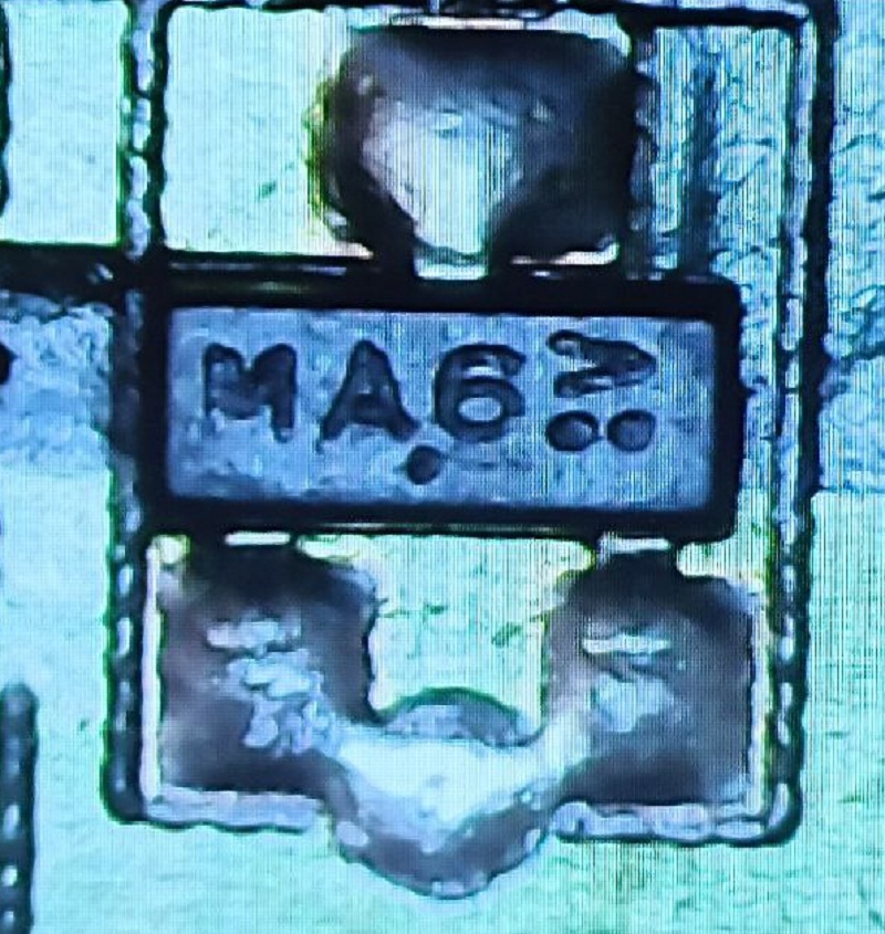

Помогите пожалуйста опознать деталь /элемент в корпусе sot-23-3
Мне надо было опознать 2 элемента, один я вроде как опознал, на корпусе написано МА6, определил ее название ММВD2838LT1G, надеюсь правильно определил, может кому то это пригодится.

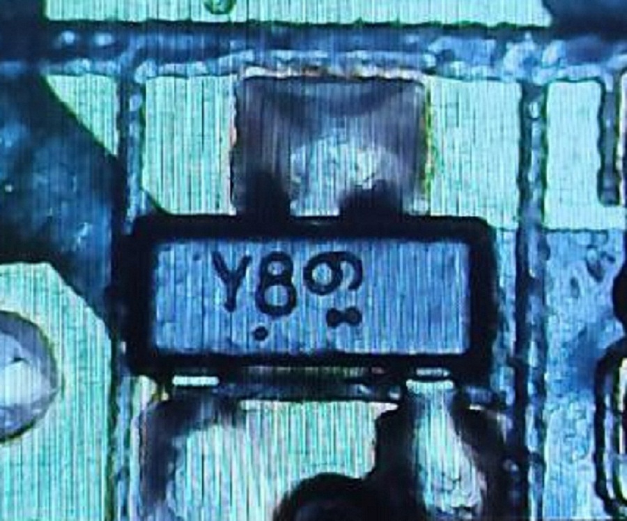

Sseries
Сообщения: 623
Может это диод Зеннера- Bzx84c22.
На плате эти детали ,с надписью на корпусе Y8, обозначаются как DZM, и если я не ошибаюсь то так обозначаются диоды Зеннера. Хочется знать все-таки точно, гадать это так себе занятие. |
Sseries
Сообщения: 623
Всё таки получается: Marking Code Y8=BZX84C22
Надеюсь я не ошибаюсь. |

В принципе схема очень похоже с моей, но если вкратце, есть небольшие и незначительные различия в номиналах , допустим резисторы RM811, RM 813 на моей плате по 22 ома, а на этой схеме они по 10 оm, транзисторы QM801,QM802 на моей плате cтоят FQPF9N50C, на этой схеме стоят FQPF5N50C, но тут я не вижу большой разницы, всё взаимозаменяемо. Полностью всю схему сравнивать я не вижу смысла, однозначно схема та, c небольшими различиями в номиналах деталей, но это не существенно Ну это если вкратце, самое главное что я правильно определил нужные мне элементы. А это что: MA6-MMBD2838LT1G. Y8=BZX84C22
