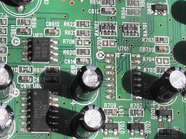

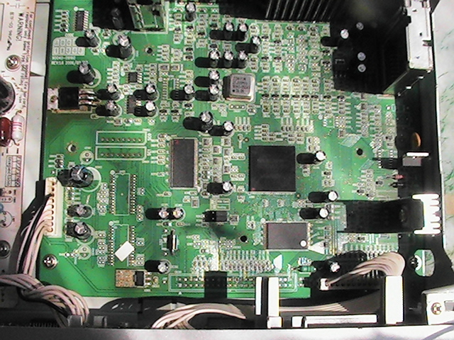

Принесли Arion AF-2100M после "ремонта".Достаточно поковыряли.Стабилизаторы жарило огнем.При проверке оказалось завышены напряжения 12 и 23 в три раза.3.3 и 7 были в норме.Заменил конденсаторы во вторичке все стало ок. Ничего не жарит чуть теплое на дисплее номера каналов меняются и тв и радио.В общем все работает относительно, только нет видео выхода.Куда копать дальше не знаю схему не нашел.Еще похоже выпаяли микросхему U701
БП на 2B265
Проц D61120F1 100

"Примерь" на это место коммутатор CD4053

Так получается они выкинули коммутатор.Нашел на глобике HCF4053 думаю это он.А звук то же через него проходит? Пропустить через транзисторные ключи по одному каналу на тюльпаны и хватило бы.
Пойду гуглить. Вот нашел - так пойдет? Завтра буду "доламывать"сейчас пошел спать.

Все сделал. Спасибо большое, bav ,за подсказку! Припаял вместо перемычек рез. smd 102 точняк подошли. 1-15 соединять не стал.
