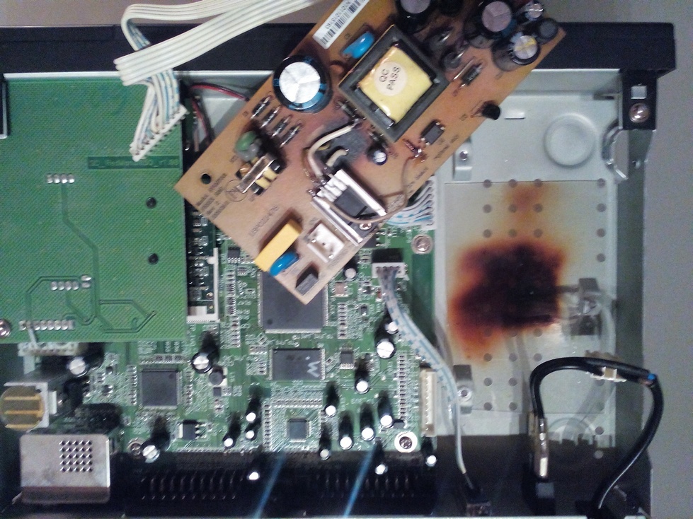

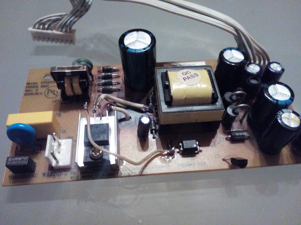

Здравствуйте!
После 4-х лет эксплуатации погас. И не включался.
На этом форуме вычитал, что проблема скорее всего в большом конденсаторе на плате питания.
Вскрыл, посмотрел - действительно ногу ему оторвало.
Но так же рядом под транзистором, который на радиаторе, плата чёрная.
Кондёр я поменял.
Ресивер стал включаться, но после 10-15 секунд выключался.
Отнёс в ремонт. Неофициальный естественно. Деревня...
Мастер сказал, что переделал плату питания, чтобы всё работало отлично и больше ремонты не требовались...
После ремонта ресивер отлично включался и работал, но напрочь забыл свой ID и выдавал ошибку 5.
Проштудировал опять форум. Нашёл тему - http://monitor.espec.ws/section28/post1999026.html , распечатал её и отнёс в ремонт вместе с 8300М.
Сегодня забрал.
Мастер сказал, что то, что я распечатал с форума - херня и дело не в этом. Эта трёхногая микруха о которой говорят - для обнуления процессора. А дело было в ещё одном конденсаторе - просело питание.
И напоследок что -то меня насторожила фраза мастера - "карты в приёмнике не было". Я говорю - естественно не было - это же "М" - всё в нём зашито.
Включаю - показывает только инфоканал.
Ресивер вспомнил свой ID, но совершенно забыл про подписку!
Сначала выдал: оставьте включенным на 8 часов..., но через минуту уже сказал, что необходимо оформить подписку. (Ошибка 10)
(Подписка была продлена 2 недели назад и судя по личному кабинету на сайте, действует ещё 350 дней).
Посмотрел в "статус" приёмника - там пусто.
Никаких подписок.
Что делать то?
Уж не проигнорируйте тему, пожалуйста.

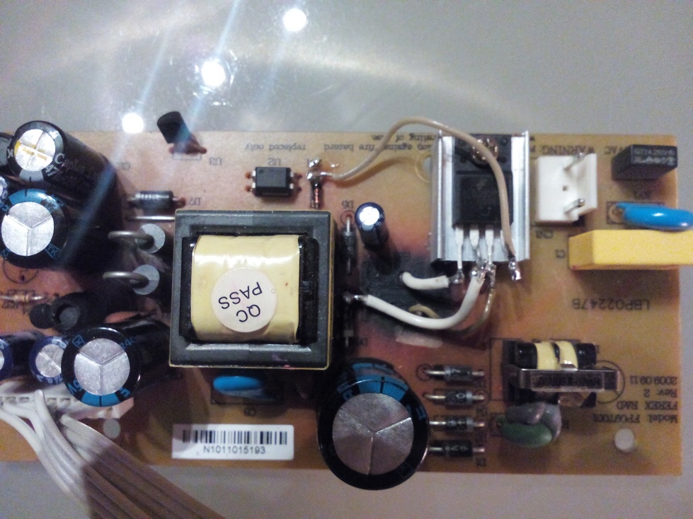

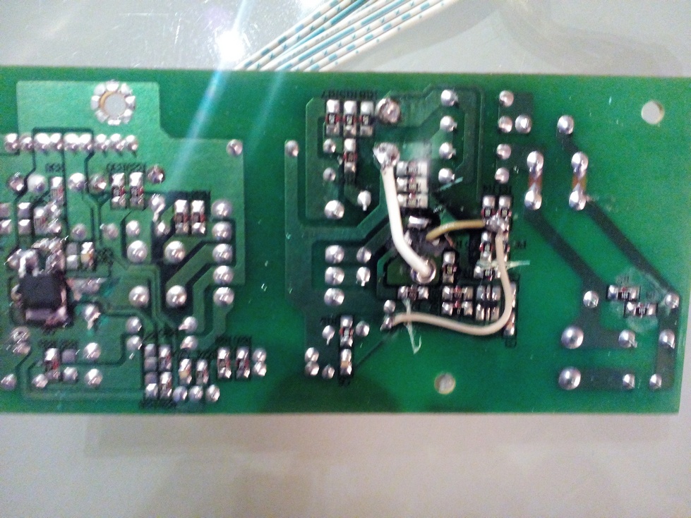

golgo писал:
Ну мастер твой тоже по форумам шарится. Эта доработка БП от RAMMERа была давно ещё расписана на Мониторе.
Доработка сама по себе нормальная, только уж очень коряво исполнена. Если по людски делать, там всего один проводок будет.
Да и на нашем сайте подобные темы были.

sheva0000
Сообщения: 1296
sheva0000
Сообщение #5 От 01/12/2015 01:44 цитата
Alex_shuya писал:
golgo красиво сделано классно! смех насрать бы вруки такому мастеру.
не согласен, На самом то деле зависит от условий работы. Бп ж работает, ничего не шатается и не выпадает.
Больше бесят "мастера", которые даже не продиагностировав, заказывают и ждут месяц- два "галимую" деталь.
Ну была у него в тумбочке такая ШИМ, включил мозги (на "крайняк" вычитал в "инете") и поставил.

Сообщение #6 От 01/12/2015 02:07 цитата
Для деревни нормально сделано из подручных материалов.А подписки и прочая хрень могли слететь от обновления п.о. или замены флешки если прошивка слетела(перед смертюь питатель может дать больше нужного)-прогер врят ли у такого мастера будет

Сообщение #7 От 01/12/2015 02:14 цитата
Что за ШИМ стоит?
disel 33
Сообщения: 1559
Сообщение #8 От 01/12/2015 07:51 цитата
5L0380

sheva0000, 5L0380R E30ED

Сообщение #13 От 01/12/2015 22:35 цитата
sheva0000, я сам не один десяток таких блоков переделал на такой шимке, так с большЕй дырой в плате красивей получается, чем у этого мастера.
sheva0000
Сообщения: 1296
sheva0000
Сообщение #14 От 01/12/2015 22:54 цитата
Alex_shuya, редко смотрят на красоту, нужна хорошая работа устройства. да и радиатор там лишний, на пару Вт лепить его не нужно
