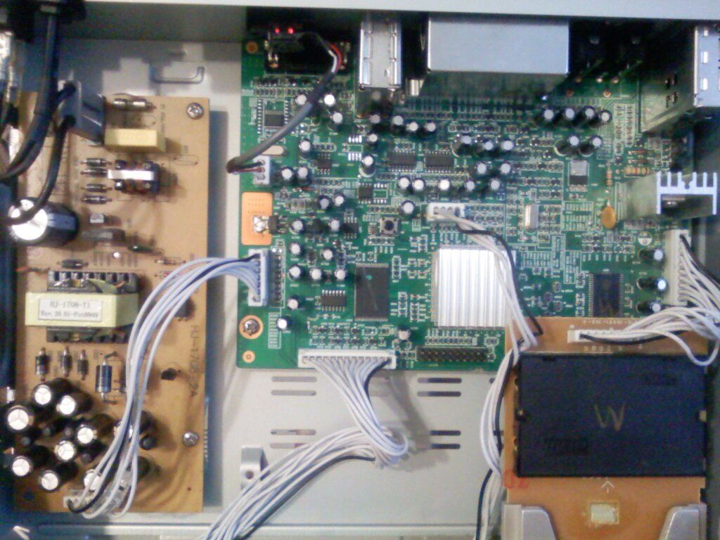

какие напруги должны быть на выходе б.п.? принесли такой жэ ресс.светодиод стендбай тускло горит..
ДОБАВЛЕНО 02/03/2013 07:53
написано мадэ ин индонезия.
ДОБАВЛЕНО 02/03/2013 08:18
замерил на этом 24.3в 12в 8в 5в 3в

bellserg, это подделка
или железо виновато или "бомба" сработала

сказал клиент.што мигнул свет..не прошивал говорит..поднять тока если флеш выпаивать?
если слетел дамп, то да...

читал што на подделке есть разъём под jtag.на этом где он?(на фотке) ресс щас не у меня .если он здесь присутствует(разъём) можно ли с помощъю жтаг для ресса DRE5000 сделать этот? и какая распиновка?

Нет, нужен "платный" жтаг.

разъём под jtag. на этом где он?(на фотке)
видно там разъемов не меряно??? интересно сколько сможешь насчитать??? голливудская улыбка
