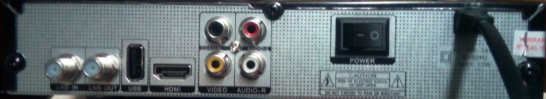

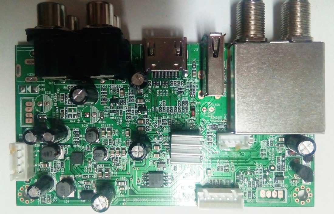

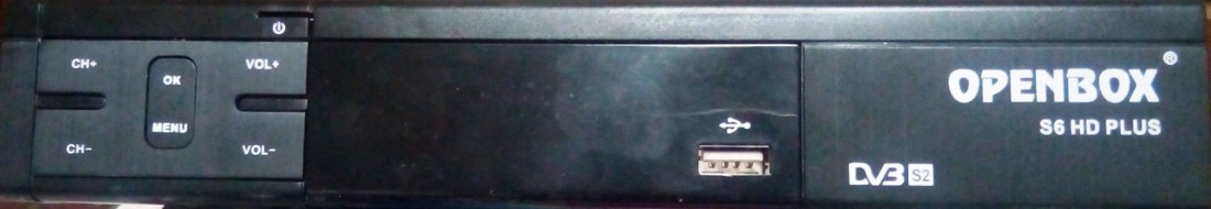

Здравствуйте помогите что можно сделать неправильно перепрошил теперь выходит заставка skyfox с пульта не работает как можно сбросить на заводские или как подключить jtag.

SPI выпаивай и в прогер.

дикий китаец

Через зажатую кнопку сервисным ПО пройтись http://опенбокс.рф/category/openbox-s6pro-plus/openbox-s6pro-plus-soft.html
Метод применения сервисной прошивки :
* На USB накопителе должен быть только сервисный файл в формате .ird
* Вставить USB накопитель в ресивер, включить питание, предварительно зажать и удерживать кнопку CHANNEL UP на лицевой панели ресивера пока не появится надпись SCAN.
* По окончании установки появится надпись COMPLETE, перезагрузите ресивер, ваш ресивер чист как с завода.
Или вот таким методом: http://опенбокс.рф/category/openbox-s6pro-plus/openbox-s6pro-plus-po-update.html#head2
Все должно получиться.

skolin, этот девайс к опенбоксам не имеет никакого отношения, это китаец..

При чем тут кит. Меня не интересует производитель. А прошил он точно не той прошей. Надо было openbox metal combo или Alphabox combo. Могу выложить прошивку. Он как написал больше не появлялся , даже ответы не соизволил прочесть , поэтому не вижу смысла.

skolin, По фото сверху в шапке такой же тюнер
