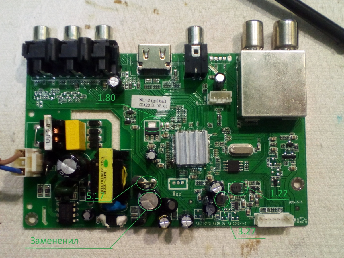

Здравствуйте,проблема в том, что приставка вообще не включается, индикатор не горит.
Был вздувшийся кондер на 16v 1000uf, заменил на аналогичный.
С блока питания напряжение 5.17
На дросселях 3.27 1.22
Линейный стабилизатор 1.80
Куда дальше копать!?

п.о. как вариант или проц(тут проще выбросить)

Заменил все кондеры,распаял ноги,почистил,без результатов (

Помочь можно только если автор вопроса предоставит максимум информации о проделанной работе по поиску неисправности с предоставлением информации.
Поговорили....и начинаем диагностику.....Вот ЭТО и ЭТО прочти.....Во втором все расписали и показали..... Я уже писал про заветные слова Tx, Rx называется UART...Google это знает....цена вопроса не более 50р....А если есть CH341 или Postal это уже можно работать. А пока просто посмотри осцилом с открытым входом на SPI на 1(только уровень) ,2, 5 и 6 pin

Сообщение #11 От 21/10/2018 05:10 цитата
n max писал:
Об этой приставке уже все расписано и переписано. Ничего там ШИТЬ НЕ нужно и процы никогда не дохнут.
Работы там на 10 минут. Меняем все, абсолютно ВСЕ конденсаторы на майн и будет как новенький и прослужит долгие века. Это если не имеем ESR. Кому интересно и мне не вериться читайте на телеспутнике.
Я сам лично починил их не один десяток. И опять; снова и снова повторюсь, никаких иголок с нитками.

То и скажу что он ничего не делал. Он ждал когда укажут на деталь. А какую заменить, надо было смотреть где указал misha7, . А это именно конденсатор, обычная типовуха в этих , да и не только в этих приставках. Напруги у него не хватает - 1.22. Вот похожая тема, работы было на 5 минут а он добрался до проца.
