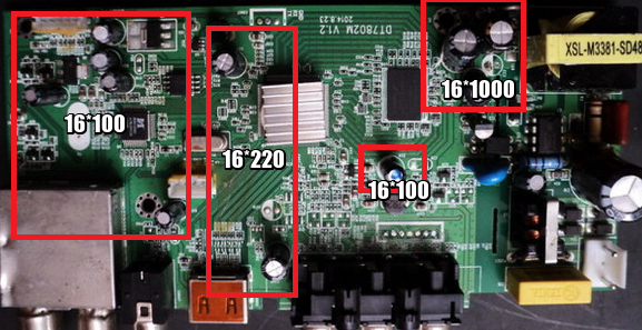

Помогите опознать все електролити ,мне попал он без них нет ниодного какойто мастер ковырял .

16*1000 2шт.(встречалось что один 16*1000 второй 16*470)
16*100 6шт.
16*220 2шт.
кажись так, может что упустил,это по памяти.

Вот бы ещё подсказали где какой стоял .

А,по размеру на текстолите, слабо ?
ДОБАВЛЕНО 14/05/2019 21:56
Могу завтра,если устроит.

Может,у кого у ребят, плата под рукой,пускай подправят,но кажись так!

Вобщем запаял кондеры ,ничего не изменилось включаю в сеть на екране появляется логотип евроскай и пропадает на дисплее индикация on больше никаких реакций .

Всем спасибо тюнер заработал может кому будет полезно в кого постоянно горит ON меряем напряжения на 8 сьмой ноге флешки у меня там было 3.0 а должно бить 3.3 в вобщем заменил линейний стабилизатор и все заработало.

Чтоб не открывать новую тему,всё одно про опознание деталей.Заводской клей в который раз сделал свое дело,детали под ним окисляются.При подаче 5в на электролит бп тюнер запускается,работает.к тв подключал.Пока что основной бп не стартует по той же причине или шим сдохла,с ним потом разберусь.
Нет индикации на дисплее,не работают кнопки и пульт.
Может у кого есть такой,померять бы номиналы всех резисторов (на фото показаны),как раз они все были залиты этим клеем.,подозреваю некоторые из них увеличили сопротивление,в микроскоп видно что части покрытия с них отвалились.

rommy
R226-100 Om
R225-10 kOm
R223-4.7 kOm
R219-200 Om
R220-200 Om
R222-4.7 kOm
R224-1 kOm
R221-100 Om
пробуй.удачи.

Не было индикации на дисплее, кнопки и ИК/фотоприемный работал. Сдер клей отмыл изопропилом померял резисторы все номиналы соответствуют . Включил в сеть индикатор работает!!!
