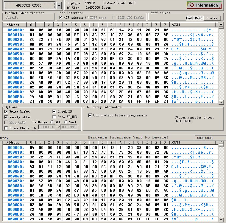

Сообщение #17 От 26/10/2016 09:18 цитата
Ну вот и у меня случился глюк на DC1301HD: на табло "boot", поискал прошивки... получаю кирпич кирпич. С офф сайта качал под юзб - отрезал с 01000 - кирпич. На фото верхний - слит с чипа (который boot), нижний - обрезан 01000. Отличие маленькое, но есть. Может дело не в прошивке, а в чипе?
Может есть у кого-нибудь идеи?
ЗЫ: шью через минипро.
ЗЫЗЫ: подпаиваю 8-жильной косой к микрухе на плате - минипро не видит чип, а на снятом видит.
 Размер файла:  254.97 КБ
 Просмотрено:  472 раз(а)

Сообщение #18 От 26/10/2016 09:32 цитата
kisho писал:
ну так прошивай,в снятом состоянии!
kisho
Сообщение #19 От 26/10/2016 09:36 цитата
kisho писал:
зашиваю обратно оригинальную - boot
buff
Сообщения: 580
buff
Сообщение #20 От 26/10/2016 11:09 цитата
kisho писал:
kisho писал:
Пробуй , если майн такой
