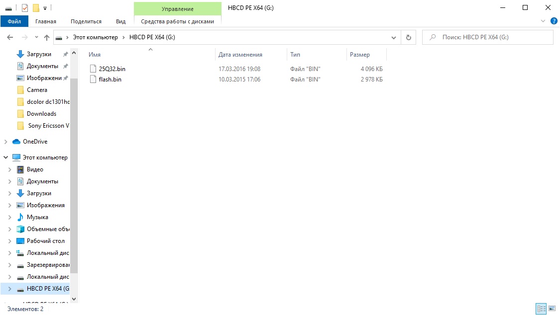

Bigalls
Сообщения: 7
Сообщение #30 От 17/09/2020 22:21 цитата
Скачал по ссылке Valeriynew файлы прошивок, сначала кинул на флешку usb_upgrade_all_flash.bin предварительно переименовав в factory.bin результат тот же, повторил с файлом 25Q32.bin аналогично.. ничего не грузит. Потом скопировал на флешку заново usb_upgrade_all_flash.bin переименовал его в flash.bin и вот с двумя файлами прошивка загрузилась.
