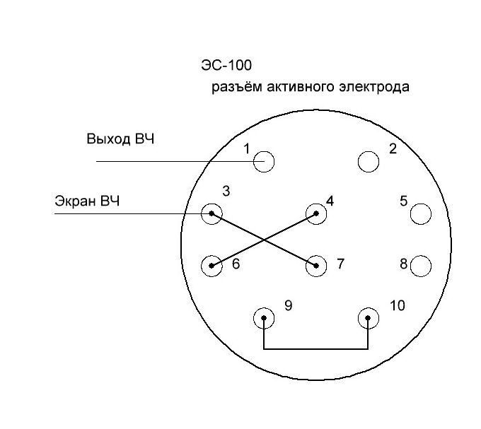

- Ёмкость кабеля 500 пФ. Разъем остался живой...Кабель припаян центр - 6 контакт по схеме, Экран - 9 контакт (я так понимаю экран нужно на - 3??? или как)
Специально сегодня ходил в опер.блок и посмотрел разъём(смотрел на нож который не разу не был в кривых руках) - итого -1- это выход активного электрода , -3- экран активного электрода, 3-7 -перемычка между ними, 4-6 - перемычка между ними, 9-10- перемычка между ними
-родной провод представляет собой ВЧ провод в оплётке, диаметр изоляции около 3мм, диаметр внутренного многожильного провода(то есть центральной жилы) около 1 мм
Для начала сделайте распайку согласно выше описаному, а потом будем разбираться дальше
Если ничего не изменится и Вы уверены в качестве заземления и проводов пасивного и активного электродов то можете открывать и проверять карту напряжений, карта напряжений указана на странице 43 родного паспорта. Полный паспорт я выложил в хранилище, ссылка в предыдущих сообщениях
  разъём 100.JPG  31.16 КБ  Скачано: 348 раз(а)

Спасибо будем работать и проверять.....
ДОБАВЛЕНО 07/12/2012 23:18
Завтра с утреца все проверю и отпишусь....
Stratozz07
Сообщения: 9
Сообщение #23 От 08/12/2012 11:07 цитата
Усе работает без каких либо проблем, так и думал что мастера напаяли не туда(((.... пассивный эликтрод оставил новый....старый таки потрепан сильно...
Благодарю.....от всей души за помощь)))
AxiometS
Сообщения: 24
AxiometS
Сообщение #24 От 08/12/2012 11:12 цитата
Радый был помочь, так всё таки проблемы была в разъёме? После перепайки перестало бить током?
Stratozz07
Сообщения: 9
Сообщение #25 От 08/12/2012 16:23 цитата
Да вся проблема была в разёме....хотя пассивный электрод не зря поменял....у него не вся площадь проводила....
Так что еще раз спасибо....(геникологи прыгают от радости)
