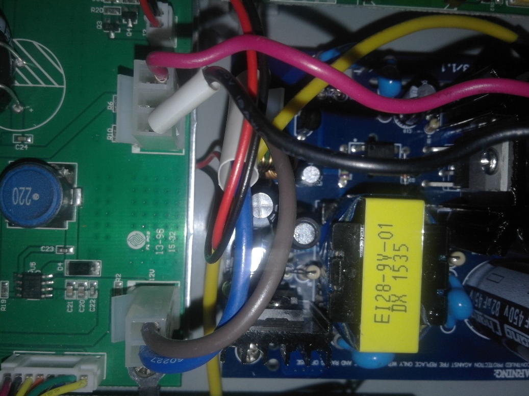

Поступил в ремонт экг ECG300G не заряжается аккумулятор. Поставил новую и тоже самое. Бл. питания выдаёт 7.4вольт хотя на плате написано12в. Аккумулятор собран 2шт. последовательно по 3.7в. Помогите разобраться бл. питания должно быть 12в. или 7.4в. Может кто и сталкивался с этой проблемой.

Так, звичайно, на плату має прийти 12В, але 7,4В вказує на те що потрібно перевірити конденсатори в блоку живлення вихідного фільтра швидше за все
