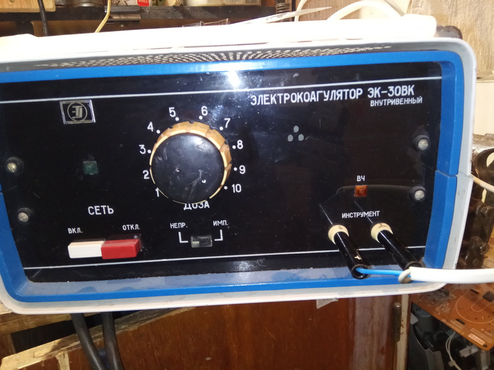

Электрокоагулятор - ЭК-30ВК внутривенный - нужна схема, не работает в импульсном режиме, полупроводники проверил, конденсаторы на платах проверил и поменял. Кто подскажет где дальше искать, в непрерывном режиме, работает. хммм... замешательство

Спасибо, тема закрыта, сделано. Кому интересно или пригодится, по переключателю, непрерывно - импульс - вышел на микросхему к155ла3 - заменил, и все пошло...
