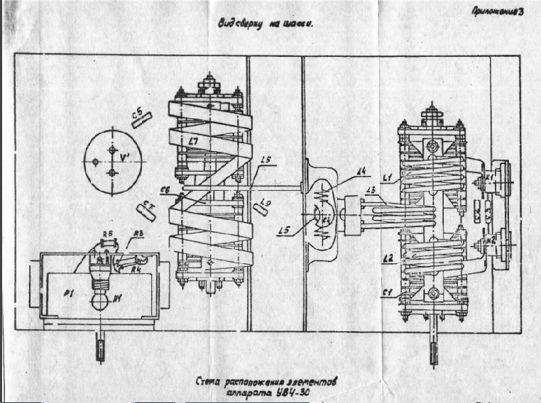

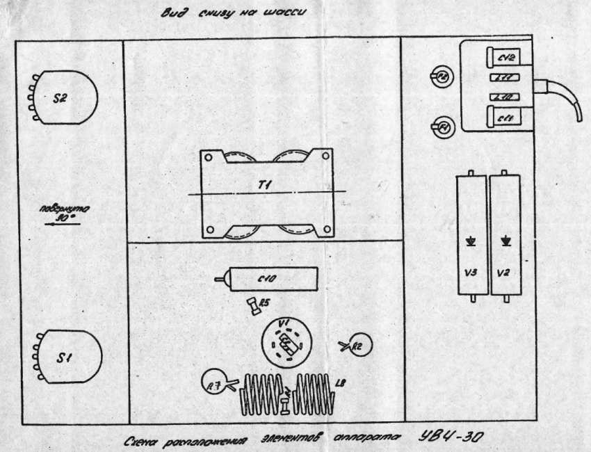

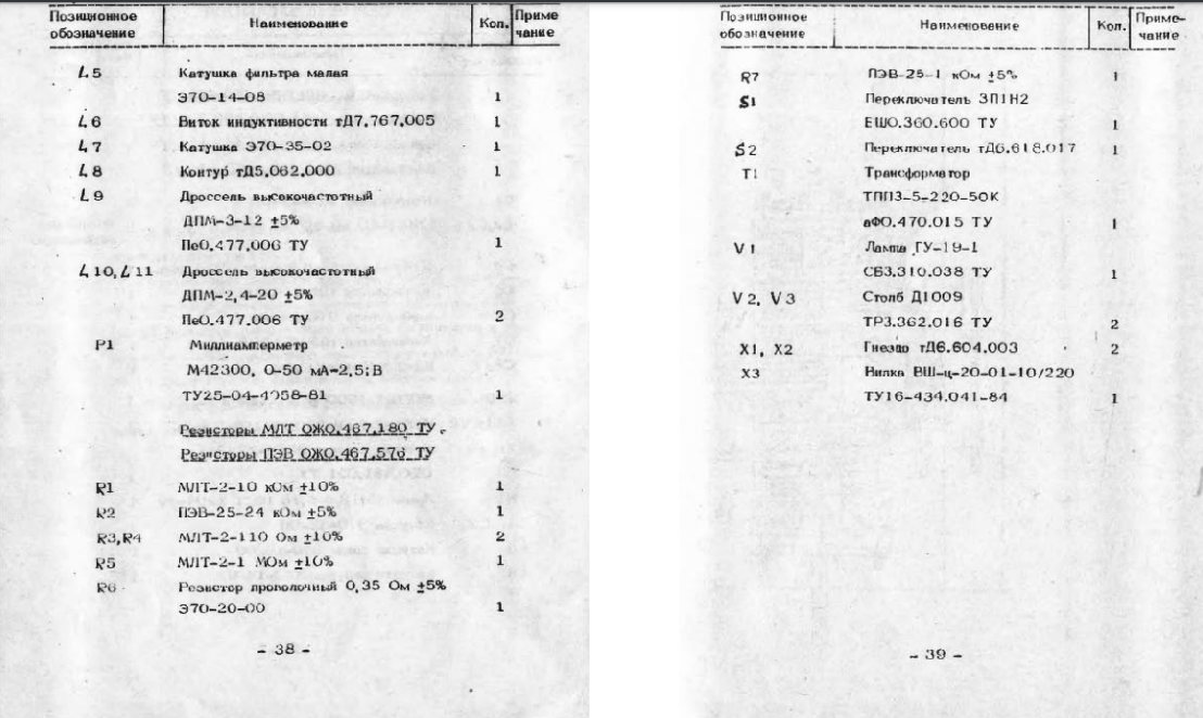

Друзья, подскажите, пожалуйста, при настройке частоты увч 30 на 40.68МГц, на 33МГц перегорает резистор R1 - МЛТ-2-10 кОм. Лампу заменил, контакты все проверил
ДОБАВЛЕНО 26/04/2021 12:20
vinnigreat, не подскажете по моей проблеме возможное решение
.png
перечень элементов
 Размер файла:  541.09 КБ
 Просмотрено:  328 раз(а)
схема элементов вид сверху
 Размер файла:  456.01 КБ
 Просмотрено:  363 раз(а)
схема элементов вид снизу
 Размер файла:  545 КБ
 Просмотрено:  229 раз(а)
